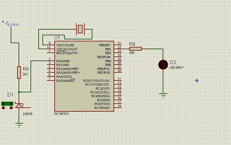

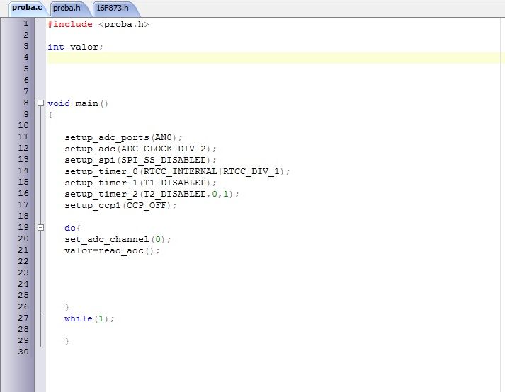

Hola, estuve buscando hilos viejos pero no acabo de encontrar lo que busco, a ver si me podeis ayudar.
Tengo que entregar un ejercicio mediante un pic 16f873 y un sensor lm335.
Cuando llegue a 20grados por ejemplo, se tiene que encender un led y cuando baje apagarse, para simularlo utilizo proteus y el programa lo ago en el compilador CCS.
Se que el lm335 cada 1grado sube 10mV.
Pero no se como programar para que el ccs interprete los valores, es decir, a 0grados hay 2,72v, entonces lo que se me ocurre es hacer un "if(valor=2,72)" se encienda un led, se que está mal, es una manera de deciros lo que no se, no se si me explico...
A ver si podeis ayudarme, muchas gracias anticipadas
os pongo en imagen lo que tengo.
