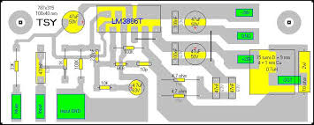

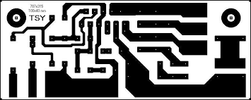

Si armaste asi la placa esta mal porque para mi esta invertida al circuito impreso hay que imprimirlo al reves...Hola a Todos, necesitaria un pocoo de ayuda. soy estudiante de electronica. y como proyecto final de primer año construí con un compañero un amplificador de audio stereo 100 RMS (50 W por canal) . Construimos uno cada uno. La etapa Pre-Amplificadora se basa en el circuito integrado LM3886. El tema es que al momento de probarlos los parlantes parecian funcionar pero no se amplificadorfico ninguna señal, lo hemos probado con un pre-amplificador, y sin pre; de ninguna manera funcionó. Los circuitos los sacamos de la siguiente página: http://es.geocities.com/allcircuits/amplificador50w2.htm ; quisiera saber SI ALGUIEN ME PUEDE AYUDAR CON LO SIGUIENTE:
1) Si la pagina, que otorga los circuitos es fiable/confiable,
2) Si en base a los circuitos, puede llegar a funcionar.
3) Que tamaño debería ser el disipador para UN LM3886T
4) Si conecto dos parlantes de 35 W en serie . ¿Superarian los 50 W para poder probar un canal, no?
Ahí les dejo los circuitos, y como me muestran la placa terminada y conexiones.
Desde Luego Muchas Gracias ! Esperare Sus Respuestas.
