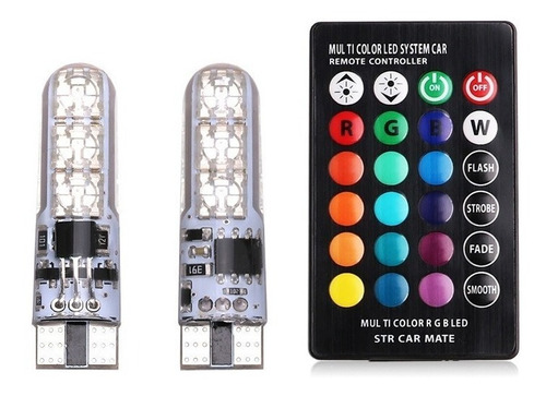

Ahora vienen unas a todo color con control remoto
