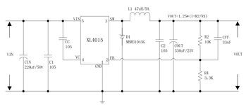

El diseño del módulo sigue simplemente el ejemplo de aplicación típico
