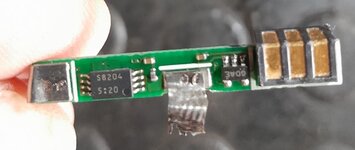

Vengo con una consulta simple, estuve desarmando una batería de celular de las comunes y extraje una electrónica que después de hacerle algunas pruebas parece funcionar como los módulos tp4056 para la carga de baterías de litio, la consulta es si con el mismo no corro riesgos cargando baterías 18650 y si para cargar una batería de celular sería redundante colocarle un módulo tp4056 siendo que el módulo ya está en la propia bateria y se puede cargar directamente con cualquier fuente de 5v
No.
Quizás no funcione con dos . . .
¿Puedes definir a que llamas "batería"? porque para mí es el módulo de la celda y el monitor (BMS).
Si te refieres a un powerbank es otro tema, en ese caso no recomiendo poner un módulo de carga a otro porque dependiendo de la caída de tensión en la regulación puedes limitar el voltaje de carga efectivo, la velocidad de carga, así como el voltaje lo controla el módulo, mientras este sea compatible con los 5V y las celdas que ocupes tengan una capacidad mayor a la original no debería haber problema, el problema es si el reemplazo usa celdas de menor capacidad de carga y la corriente del módulo es demasiado alta ya que podría dañar la celda.
Disculpas por no referirme correctamente, soy apenas un amateur en electrónica, la última pregunta me refería a que si a cualquier batería celda de un celular con su electrónica bms y alimento ahí con 5v no debería haber problemas, no es necesario un módulo tp4056 para darle carga
La otra me la respondió 2M que era cargar un 18650 con un módulo sacado de una batería de celular bms
Esa electrónica es el mismo BMS de la batería, y sí, es como un tp4056 y puedes usarlo en una celda 18650 sin problemas. Si vas a cargar una celda 18650 con dicho BMS a 5V es recomendable que le coloques una R y un diodo en serie.

Hola a todos feliz año, no se si esté en el lugar correcto pero igual preguntaré. Tengo un dispositivo con batería dañada(infladada). Usa una batería de 3.7v y 450mah. De 2 terminales
Conseguí otra de un cargador de audífonos de 3.7v y 400mAh pero de 3 cables, la 3ra supongo es sensor de temperatura.
Conecte la batería a mi dispositivo usando solo 2 terminales, positivo y negativo. Y el aparato encendió. Y marca dispositivo cargando he testeado la batería y si esta subiendo la carga. Mi pregunta puntual,
¿Puedo dejar esa batería asi, sin el tercer cable, no hay riesgo para mi dispositivo? o debo trasladar el bms de la bateria original a la bateria donante.? Es que mi Cautín se daño y no quiero comprar otro solo para eso 🥲. Gracias de antemano.
