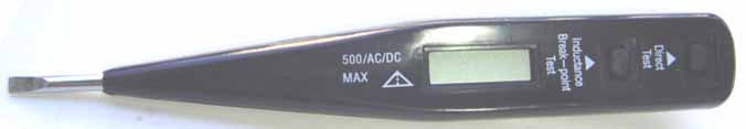

Existe algún método para medir de forma no invasiva el voltaje AC?
Me refiero a esto porque tengo un proyecto en el cual tengo que medir voltaje y corriente de un cable que no se encuentra expuesto,,, la corriente la estoy midiendo a través de sensores de Efecto Hall,,, Se puede hacer lo mismo con el voltaje?

Honestamente no creo que se pueda.
Solo se me ocurre que pongas en paralelo un resistencia de valor conocido y midas su corriente con el efecto hall, pero eso es invadir y bastante.
De todos modos no se puede medir la tensión en un punto, la corriente si. La tensión siempre se mide entre dos puntos.
Hay unos buscapolos digitales a los cuales uno apoya sobre el plástico del cable , les tocás un botoncito y te indicaban el voltaje . . .
