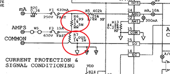

Eso es de un Fluke 77, como se puede ver usa una resistencia de 5 Ohms para la escala de mA. (Elegí un Fluke para mostrar que no es algo exclusivo de los multímetros de gama baja).

Amigo im2000, anexo el esquemático del DMM VoltCraft VC940, pues, en uno de tantos foros comentaron que es exáctamente igual al UNI-T UT71A (serie).
Constatalo y comparalo con el tuyo utilizando, principalmente, la plantilla de distribución de partes, en la cual se pueden ver las resistencias del conjunto divisor de lecturas para µA, mA, A; (R46|R68 que son las dos líneas de alhambre de 0.01 ohms; R44|R45 de 0.99 ohms; R43|R91 de 9 ohms; R42|R90 de 90 ohms y R41|R85 de 900 ohms).
Según podrás ver en el diagrama, desde COMMON hastala punta de µA, comprende cinco divisiones: 0,005 ohms; 0,5 ohms, 5,0 ohms; 50,0 ohms y 500,0 ohms. Es evidente que, según tomaste una medida de 6 ohms, algo anda mal. Esto según el diagrama, pero no debería haber diferencias reales pues, esto se trata a base de precisiones, no de opiniones.
Revisalo y trata de reponer el instrumento en forma. Son muy útiles cuando son confiables.

Veo que me afecta R42 y R41, si no me equivoco. Sobre las divisionesen en este modelo este es de 4 1/2 digitos o 20000 cuentas.

Todas las Rs del divisor están formadas por pares de ellas paralelos.Como te indiqué ariba: R42 paralelo con R90 (90 ohm / 2 = 45 ohms); R41|R85 (900 ohms / 2 = 450 ohms.
