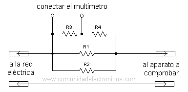

Con muy pocos componentes se puede implementar un accesorio, que puede facilitar la medición de la potencia consumida, con una precisión aceptable, usando para ello, cualquier multímetro digital, que permita medir voltajes de AC del orden de milésimas de Voltio.
Su uso es muy sencillo. Se intercala este accesorio entre el tomacorriente y el aparato, del cual se desea medir el consumo, se selecciona la escala más baja de VAC en el multímetro (que permita medir voltajes milésimas de Voltio) y se conecta a los terminales correspondientes. Cada milivoltio (milésima de Voltio), indicará 1Watt. Ejemplo: si el instrumento indica: 0.080V, significará un consumo de 80W, si se lee 0.125V, significará que el consumo del equipo conectado es de 125W.
Diagrama
Componentes:
R1 y R2 - Resistencias 0.47 ohm, 5W
R3 - Resistencia 33 Kohm, 1/2W
R4 - según el voltaje de red eléctrica *
* para 110V ... 39 Kohm
* para 120V ... 33 Kohm
* para 220V ... 2200 ohm
Varios: cables, conectores, etc.
Con estos valores, se pueden comprobar consumos de hasta 600W en redes de 110/120V y hasta 1000W si se trata de red eléctrica de 220V. Si se desea usar este accesorio, para comprobar consumos mayores, las resistencias R1 y R2 deberán ser de 10W.
Todas las resistencias deben ser, en lo posible, de una tolerancia del 5%.
Tener presente que R1 y R2 pueden tomar una elevada temperatura, si se usa por tiempo prolongado y elevado consumo.
Nota importante: Este implemento, permite una evaluación de la "Potencia Aparente" (Volts x Amp), que en algunos casos puede tener una ligera diferencia con la "Potencia Real" (Watt), debido al corrimiento de fase que puede ocasionar la componente inductiva de la carga. Por lo cual la lectura puede no ser 100% exacta con algunos equipos.

Espero que les sea de mucha ayuda y comenten si a ese diagrama le falta algo..
Excelente idea. Solo, para complementar, El circuito funcionara perfectamente para cuando se mide el consumo de cargas resistivas (focos, calefactores) y en los equipos electronicos, donde su factor de potencia es un desastre, se tendra una lectura aproximada a un promedio. En el caso de cargas inductivas, como lavadoras, secadoras, en fin, donde se encuentre un motor, la lectura tendera a tener un rango bastante considerable de error.

...El circuito funcionara perfectamente para cuando se mide el consumo de cargas resistivas (focos, calefactores) y en los equipos electronicos, donde su factor de potencia es un desastre, se tendra una lectura aproximada a un promedio. En el caso de cargas inductivas, como lavadoras, secadoras, en fin, donde se encuentre un motor, la lectura tendera a tener un rango bastante considerable de error.
No entiendo muy bien que quisiste decir en ese párrafo.
Por las dudas aclaro: En cargas resistivas por supuesto no va a haber problema, pero en equipos electrónicos si.
El bajo factor de potencia no se debe exclusivamente a tener elementos reactivos sino tambien a la distorsión de la corriente.
Un aparato con fuente conmutada tiene normalmente a la entrada rectificador+capacitor --> Como los diodos conducen durante un corto intervalo --> La corriente tiene poco de senoidal, son mas bien picos bidireccionales y eso hace que el factor de potencia resulte bajo (del orden de 0.5 - 0.6)
Curiosamente en esos casos, se va a tener menos error con un tester barato que con uno bueno.
Por que? Porque la lectura en los testers baratos es el valor eficaz de corriente o tension sino 1.11*Valor_absoluto_medio y en cambio los buenos (como Fluke) muestran el verdadero valor eficaz (True-RMS).
Siendo el factor de potencia tan bajo, se va a estar mas cerca de la potencia activa haciendo Vlinea*I_tester_barato que V*Irms.
Gracias eduardo, es que no quise extenderme con Distorsion Armónico y demas conceptos. La idea era solo decir que hay un margen de error. Pero ya que lo explicaste, ahi la razon.

Te pido disculpas si he resultado rudo, pero eso no es un vatímetro. Es un amperímetro y "tarado en voltiamperios" y está muy bien como tal, como he comentado en los dos últimos comentarios.

Hombre, en tus cálculos asumes que V=220V, eso es lo nominal (hora en España 230V) pero la realidad es que hay unos márgenes, e igual llegan 210 que 235V y está bien; dentro de los límites legales.
Para considerar que tu montaje es un vatímetro necesitas asumir que coseno de fi = 1 osea fi=0 si no es así sería un medidor de potencia aparente, no de potencia activa. (me acabo de dar cuenta de que escribí lo contrario, perdona)
