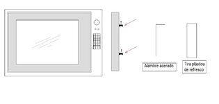

Buenas, quizás y siendo un poco manitas, se podría fabricar una especie de ganzúa para abrir la puerta sin romper o forzar nada.
Con un "fleje" o un plástico lo suficiente fino para meterlo por la rendija de la puerta y lo suficiente ancho para que ejerza algo de fuerza sin doblarse.
La "herramienta" se introduciría entre puerta y cerco, adoptando forma parecida a una "L" y se deslizaría de abajo a arriba para destrabar la puerta.
Con un poco de maña creo que funcionaría.
Ganzúa a la que hay que dar forma. :rolleyes: ------- Flejes plásticos a los que hay que dar forma. :rolleyes:
Fleje (brida) al que no hay que darle forma, sólo deslizar y
ayudado de un alicate deslizar hacia arriba. ;)

Este video proporcionado por Eduardo da la solución solo que el agujero que proponía, va bastante mas abajo. De manera que, HAY QUE DESTRUIR EL PLASTICO que sostiene al tornillo y reemplazarlo por otro luego.
