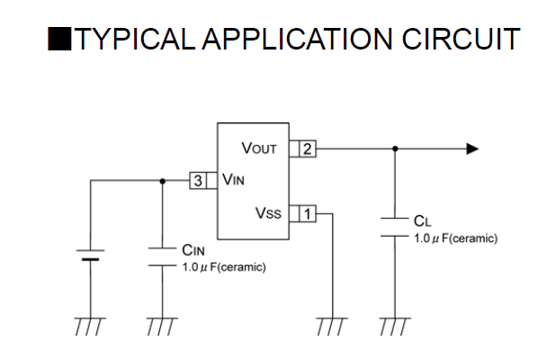

Hola, el otro dia reparando una etapa tuve un problema en la red y murió el microscopio.
Es uno de estos de 800tv lines con salida vga y video compuesto.
Tiene una plaquita que recibe los 5vdc del transformador, con dos condesnadores de filtro y un led testigo que se enciende.
Al conectarlo he visto que un regulador de voltaje 662k smd U507 (en la placa aparece desoldado ya) se calentaba mucho. Está cruzado, también los dos condensadores C527 y C520 están en corto.
Mis preguntas son . De dónde puedo reciclar ese regulador? Es típico? Lo encontraré en placas que tenga por ahí?
Luego, cómo puedo saber el valor de los dos condensadores cruzados? Como se sabe? Yo sólo veo diferencias de tamaño (que imagino que tiene que ver más con el voltaje que la capacitancia).
En el datasheet del 662k aparece un circuito típico con dos condensadores de 1uf, pueden ser los valores?
gracias.

¿Sabes las referencias de los componentes?
Seguramente será un regulador de 3V3 o de 5V...
