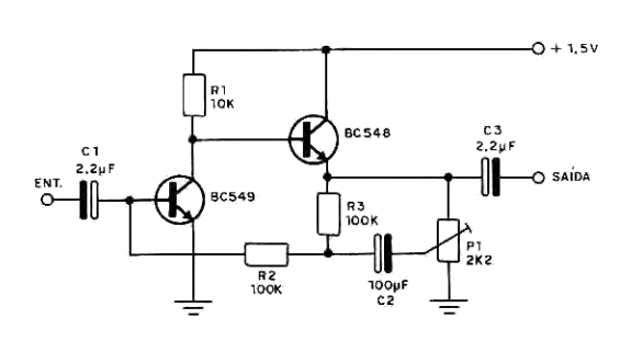

Mini Amplificador de 1,5v
Cuanta potencia puede entregar este amplificador? ya sea en 4 u 8 ohms. Y si se aumenta la fuente a 3v, a cuanto se va la potencia? Muchas gracias. En el archivo txt esta el link de la pagina.

Cómo 10 miliWatts ! Y aumentando a 3 V . . . cómo 20 miliWatts :cool:
Es muy poquito jaja, pasa que quería hacer un Miniamplificador que tenga como fuente una batería de celular. Pero es muy poca la potencia que entrega. Muchas Gracias igual DOSMETROS.
El LM4863S es adecuado trabaja desde 2 a 5.5V

Con TDA1038 que se puede comprar aqui armado en placa
Buscar en Mercadolibre: MLA-641349510-modulo-amplificador-de-audio-para-auriculares-con-tda1308-5v-_JM

Muy completa tu respuesta, disculpa que recien vuelvo a entrar a la pag. muchas gracias! esta es la solución que buscaba. Un saludo pandacba.
