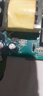

stoy reparando una consola Mackie Dfx12, Supuestamente no encendió mas luego de una tormenta, estaba conectada en una radio. Reemplace componente de la fuente de la parte primaria 1 diodo rectificador, 1 resistencia, capacitor y fusible.
T
esteado con lampara de prueba,-medí tensiónes y todo ok.
L
e conecte la fuente y estubo a prueba unas 2 hrs aprox sin problemas, luego empezaron a parpadear todos los leds ciclicamente.
R
evisando nuevamente la fuente encontré un diodo smd RSL-245 EN CORTO.
Alguna sugerencia de reemplazo ?, ya que no encuentro el mismo en ningún lado.
G
racias
Puedes reemplazarlo por un UF4007 (ojo que es un diodo rapido, diferente a un 1N4007), es parte de la alimentación de la fuente fantasma (phantom power) de 48Vcc.
Lo de los parpadeos de los led dudo tenga que ver los 48Vcc, pero...
