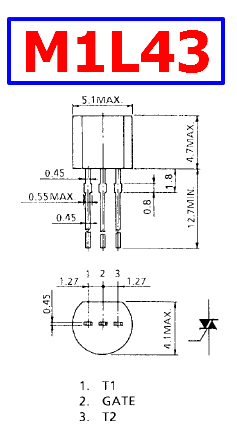

Yo creo que ponerlas fijas es tan facil como quitar los tiristores y puentear el ánodo y el cátodo... No es así?
(me parece que en casa tengo algunas guirnaldas de esas, lo pruebo y os digo)
Pues si, comprobado, es más fácil que el mecanismo de un botijo...
En la salida hay dos tiristores (un por línia de secuencia, puede haber más) se puntea ánodo y cátodo de cada uno y a correr.
Si no sabes cuál es el ánodo y el cátodo y te da pereza buscarlo, la puerta del tiristores conecta con el circuito integrado, debes puntear las otras dos.

Estimados buen día. Compre unas luces de navidad chinas de led que quiero que al encenderlas queden prendidas permanentemente sin necesidad de tocar el boton del control. Como hago?? Adjunto foto de la centralita.
    183.5 KB · Visitas: 15
Veo que tiene 4 series de luces , tenés que unir-cortocircuitar-puentear las dos patas T1 y T2 de cada pequeño triac
