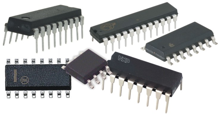

El modelo es un SUNSTECH RPDS8, como podría encontrar los datasheet, o los planos internos de la radio o como se diga???? AHHHHHH me estoy quedando ciegooooooo y seguro que tengo delante la solucionnnnn :LOL:D
no
datashet "nombre del circtuito integrado"
http://www.mundodigital.net/wp-content/uploads/integrados.jpg
el nombre esta escrito arriba

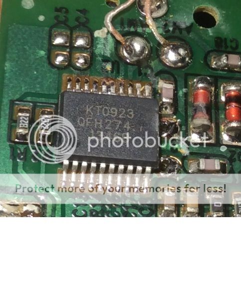

Analogico perdona por ser tan insistente y pesado :LOL: gracias por tu paciencia pero me podrias decir de las fotos que he subido anteriormente donde tengo que mirar justamente, he subido plaka verde y plaka marron y ambas tienen, gracias estoy atento a tus respuestas
no
son los numeros que estan escritos en esas cosas negras con muchas patas
Analogico aqui tienes la foto con el datashet del chip que me has dicho:
He puesto en la pagina ALLDATASHEET apartado descripcion esto: KT0923QFH2741346B
Esta bien buscado y escrito? me sale que la busqueda no ha tenido exito

Muchas gracias josnaro por la molestia de buscar, en la pagina de datasheet no viene pero creo que es ese que dices, al menos coincide el primer codigo.
Ahora teniendo el datasheet, teniendo un pdf de 36 paginas que debo mirar mas? que debo de hacer???¿¿?¿?

Lo veo bastante difícil, ya que ese integrado particularmente se maneja por REGISTROS a través de las líneas SDA y SCL.
Por otra parte para procesar la señal internamente primero la digitaliza y luego de procesada la convierte nuevamente en analógica.

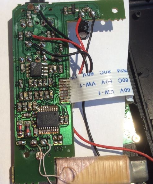

la funcion mute se controla por software lee http://es.wikipedia.org/wiki/I²C asi que no hay nada que cortar
se tendria que reemplazar el circuito de control que esta en la placa verde
solo quedaria ver el datasheet del circuito de la placa verde aunque las posibilidades son muy pocas

Realmente la radio que has comprado es una JOYA, pero no sirve para lo que tu deseabas cosa que podemos decir recién en este momento. Y simplemente por que es MUY completa, al menos el integrado KT0923 es capaz de entregar las señales RDS para que puedas leer el tema de las canciones en el display y no se que cosas más.
Como te han dicho ya Analogico y 2M poder modificar se puede, pero seria realizar un trabajo de Ingeniería IMPRESIONANTE y tal vez encontrarse con que hay que cambiar toda la placa verde de Control (KEY-PCB), como ejemplo yo no creo estar en condiciones ni tener el tiempo para realizarlo.
