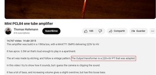

La alimentación de dicho amplificador está realizada con un módulo mutiplicador de tensión conmutado DC-DC.
Pero este amplificador con PCL84 tiene transformador de salida de audio, y no se puede reemplazar, como en ningún otro. (Salvo que hablemos de amplificadores de audio a válvulas sin transformador de salida "output transformerless tube amplifiers", pero es otro tema).
En el video se ve el transformador de salida de audio, y lo comenta el autor en la descripción :

El amplificador con PCL84 no tiene transformador de alimentación, y en el diagrama del circuito obviamente no está.
En el vídeo solo está y se ve el transformador de salida de audio.
¿Se podrá utilizar para alimentar válvulas para amplificadores de audio caseros y sustituir los raros transformadores que precisan las válvulas?.
Entonces, ¿que tienen de raro los transformadores de poder de circuitos valvulares y/o estado sólido?, de raro no tienen nada.
