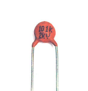

Los inverters suelen llevar unos pequeños capacitores de 2 o 3 mil volts en serie con la salida , yo los reemplazaría.

pues al final el problema era uno de los condensadores de 3kv que comentais.
