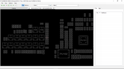

Chicos, la tarjeta madre me sigue presentado problemas. Ya verifiqué lo del corto y no era un problema, en otras board iguales a la mía da la misma medición. Ya me estoy quedando sin ideas. Alguna sugerencia ?

Señor la medición de los 4.2 V fue en el voltaje de referencia del PWM no en Vcore. Y no, no soy experto en el tema por eso pido ayuda en el foro. Tengo conocimientos de electrónica, soy ingeniero pero mi campo de acción no va dirigido especialmente a este tipo de reparaciones, también se lo complejo que es realizar una reparación de una motherboard. Tampoco soy autista ni digo que puedo...lo intento porque no me queda otra solución. Los técnicos que se dedican a ese tipo de reparaciones en mi zona ya se dieron por vencidos, no localizan el problema. Pero de todas formas se agradece por parte de los que si saben lo que se una reparación y han sido bendecidos con el alineamiento de los planetas y la gracia de los dioses la ayuda que han brindado. Lo más interesante es que ya he visto este tipo de situaciones en este foro específicamente...no me sorprende. Saludos y muchas gracias por su ayuda.

Verifiquen estos datos y díganme si encuentran problemas. Saludos
Mediciones de la placa base obtenidas (sin CPU ni RAM (Más abajo plasmo los datos con CPU y RAM)):
CLRTC: 3.25V con Stand By
2.89V sin Stand By (con Bat)
Circuito Stand By: 3.38V
Señales Necesarias Antes del Arranque.
-S_RTCRST#: 3.18V
-S_PWROK: 0.00V
-S_RSMRST: 3.35V
-S_SLP_S3#: 3.38V
Secuencia de Arranque:
-O_ATXPG: 3.33V
Señales del HM:
-O_VCOREREFIN: 2.007V
-O_12V_IN: 1.014V
-O_5V_IN: 1.017V
-O_VCORE_IN: 0.862V
-H_SKTOCC#: 1.056V
-S_CPUPWRGD: 1.056V
-P_VRMPWRGD: 3.320V
-S_PLTRST#: 3.380V
-H_CPURST#: 1.052V
-O_X16_RST#: 3.380V
Subfuente de 1.5V Dual: 1.524V
Subfuente +1.05ME: 1.062V
Subfuente de la CPU: 1.719V
-P_VCORE_EN_10: 3.300V
-P_VCORE_VCC5_20: 5.050V
-P_VCORE_VRHOT#_R_10: 0.000V
-P_VCORE_VROK_10: 1.260V
Nota: Los transistores (PQ803, PQ802, PQ735, SQ22, PQ804, PQ730, SQ20, PQ801) de la zona cercana al CPU fueron retirados.
imagen
Mediciones de la placa base obtenidas (con CPU y RAM ):
-S_RTCRST#: 3.18V
-S_PWROK: 0.00V (3.32V luego de pulsar el sw power)
-S_RSMRST: 3.35V
-S_SLP_S3#: 3.39V ( luego de pulsar el sw power )
-O_ATXPG: 3.33V
Señales del HM:
-O_12V_IN: 1.013V
-O_5V_IN: 1.026V
-O_VCORE_IN: 0.873V
-H_SKTOCC#: 0.010V
-S_CPUPWRGD: 1.050V
-P_VRMPWRGD: 3.320V
-H_VCCST_PWRGD: 1.037V
-S_PLTRST#: 3.390V
-H_CPURST#: 0.000V
-O_X16_RST#: 3.380V
-VCC10_CPU: 1.022V
Subfuente de 1.5V Dual: 1.529V
Subfuente +1.05ME: 1.068V
Subfuente de la CPU: 1.735V
-P_VCORE_VCC5_20: 5.080V
-P_VCORE_VRHOT#_R_10: 1.022V
-P_VCORE_VROK_10: 1.277V
-P_VCORE_VINSEN_10: 1.195V
Nota: Aún no he podido realizar las mediciones en el momento que la board produce la falla (es complicado realizar una medición para la cual hay que esperar que se cumplan las condiciones de fallas la cuales son inesperadas y sin patrón de ningún tipo).
