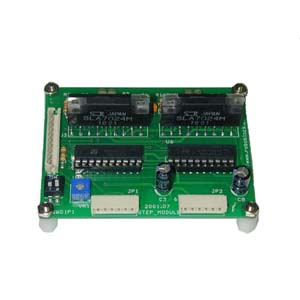

Hola, necesito que un motor paso a paso este encendido unos segundos más.
El motor está controlado por su propia placa dentro de una fotocopiadora. Lo que quiero saber es si hay alguna forma externa a la fotocopiadora para poder hacer que el motor este unos segundos más girando?

Mis nociones de electrónica son muy básicas. Mi intención sería ver cómo aplicarle tensión externa al motor esos segundos de más que necesito. O poner otro motor extra en otra ubicación al lado del otro motor, pero primero me gustaría intentarlo con el propio de la máquina.

Al motor le van varios cables, síguelos deben ir a una placa que seguramente posee un integrado con algún parecido a estos los grandes verticales:
