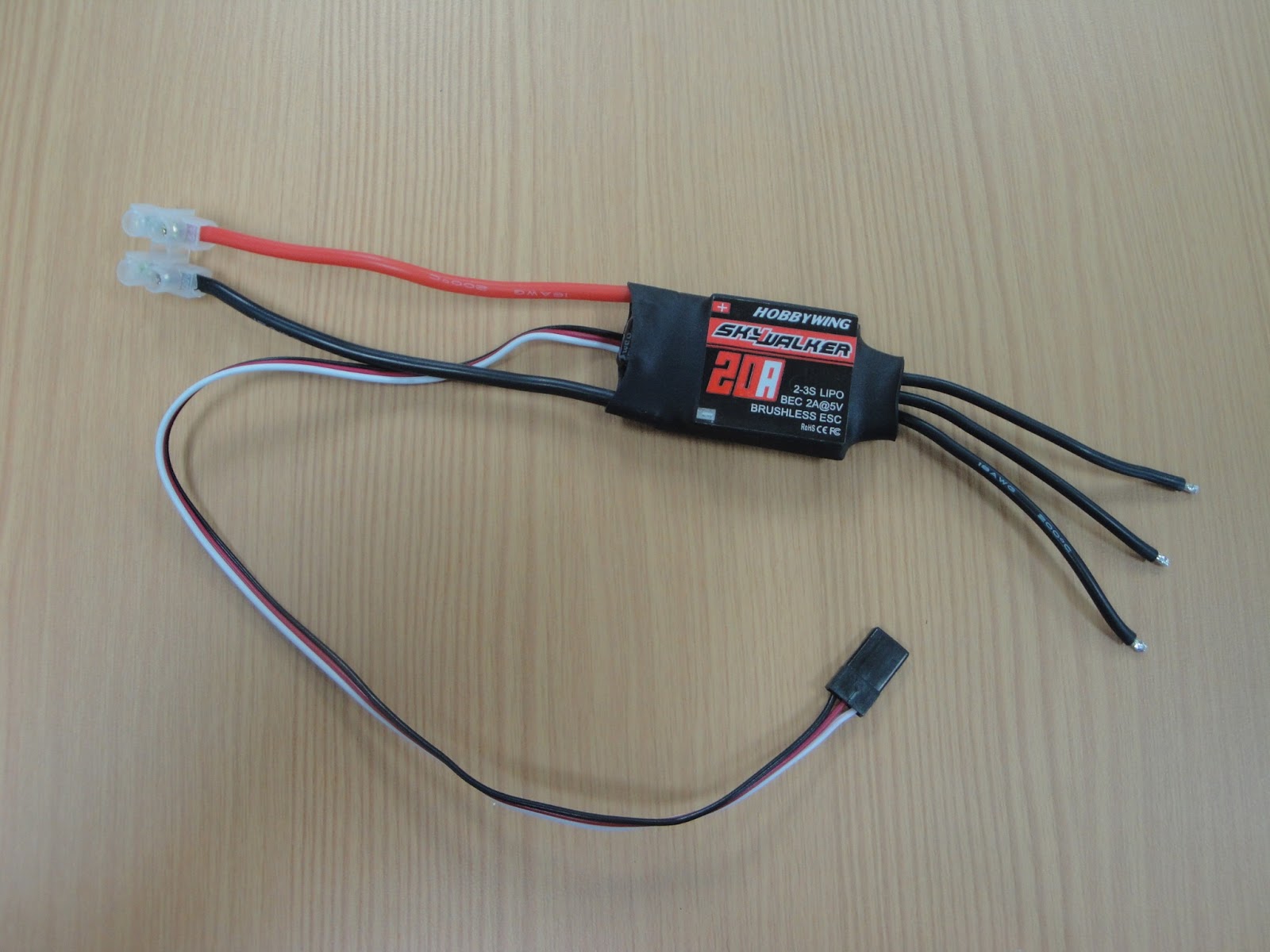

Y uno de éstos ? :
:unsure: ¿ O falta la conexión del centro de la estrella ? :unsure:
Opino que con un controlador por back-emf como ese podría funcionar.. la cuestión es qué tan bien funcionaría :unsure:
Siendo un motor trifásico hay que recordar que fué diseñado como un stepper de 1.2°deg. También hay que recordar que la inductancia de los bobinados es grande, el campo magnético del rotor es MUY denso. Así que probablemente la señal emf sea demasiado alta y el controlador se vuelva loco.
Sin contar que por el diseño magnético del conjunto podría girar erráticamente o sin par, o con una eficiencia baja.
Son muchas variables..
Igual, tengo curiosidad por la prueba !
Edit: nop, no tiene conexión al centro de la estrella. Lo controladores de modelismo no necesitan esa conexión del motor aunque la tuviera.
