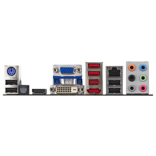

Unas preguntas Nilfred.. el mouse lo vas a usar solamente en tu pc? tiene puerto paralelo?
