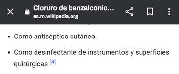

Hola !!
Por alguno lados dicen:
• Agua común.
• Agua destilada.
• Cloruro de Benzalconio al 0.1%
De la publicación de un nebulizador:
De wikipedia:
