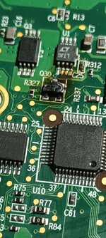

Hola, hace poco adquirí esta mini PC con Windows CE. Con fallas en teclas y no carga con transformador. Solo puedo cargar la batería directamente. HAbriendo la mini veo un componente dañado cerca del jack de 12 V.
Adjunto imagen.

Suponiendo sea un BJT , que tensión hay entre Colector y Emisor ?
Lo mismo suponiendo sea un MOSFET , entre Source y Drain ?
