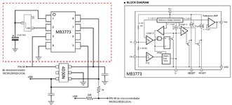

El circuito es de una tarjeta de un control (transmisor) inalámbrico.
En un control (receptor) he visto que tiene un 4D30 y trabaja con el mismo microcontrolador del transmisor, y en otro control receptor no tiene ese CI 4D30 pero si otro con código MB3773 pero de 8 pines.
He notado que en la primera imagen que mandé el circuito tiene los pads para un CI de 8 pines y para otros dos componentes que trabajan con ese CI. Al parecer hicieron el circuito como para que trabaje con cualquiera de estos dos CI.
Hice un pequeño esquemático del circuito y he añadido el MB3773 el cual si hay un datasheet, pero aún no comprendo el funcionamiento como para poder deducir el valor comercial de 4D30.

Aquí le mando un pequeño esquemático que hice de esa etapa.
Tmbién le mado im{agenes de unos controles receptores que usan dos distintos integrados pero que cumplen la misma función. el 4D30 y EL MB3773.
He notado que en la primera imagen que mandé exisente unos pads para un CIde 8 pines, al parecer es un MB3773, el cual al parecer cumple la misma función que el 4D30. Ya que, en otra imagen que adjunto se ve dos tarjetas idénticas, pero trabajan con distintos CI.
No sé si estas imágenes y el esquemático le pueden dar indicio del posible código comercial del 4D30, por favor. Todas estas imágenes pertenecen a unas tarjetas de control que trabajan con el mismo microcontrolador MC9S12XEQ512CAL.

Bueno así la cosa cambia y se enteiende mejor, desde un principio debió especificar, aunque falta el modelo de las board.
Un WDT y como su nombre lo indica es un perro guardian que vigila el funcionamiento del MCU, junto a la supervisión o monitoreo de voltaje y corriente.
En cuanto al 4D30 creo que no le cargo las imagenes, para poder evaluar cual seria el candidato, sea un TPS, TPL o el que requiera.
