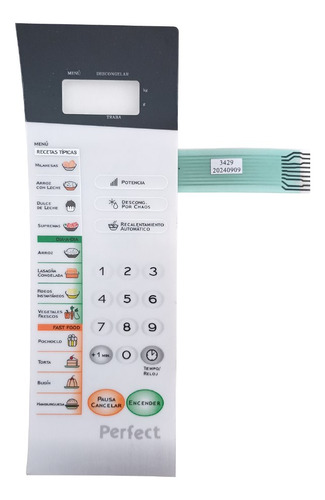

Hola grupo, soy nuevo y estoy reparando un microondas marca Panasonic NN-G55AR el cual enciende pero no funciona nada del teclado
Alguna ayuda?
Muchas gracias
Panel Membrana De Microondas P/ PANASONIC NN556 AR**Manufactura Davos SRL.**VENTA MAYORISTA Y MINORISTA---------------------------------------------------* ENVIO A TODO EL PAÍS MEDIANTE MERCADOENVIOS !* ENVIOS EN EL DÍA CON MERCADOENVIOS FLEX EN CABA Y GBA...
Enciende el dísplay pero no estaría funcionando ninguna tecla del teclado , no se si mandarme directamente a comprarlo o alguna recomendación para que mida antes de hacerlo?
No tenes muchas opciones, puede que usando un tester analogico detectes si en la membrana hay fugas entre las pistas, la otra es despegar la membrana con cuidado usando calor, y ver el diagrama de conexiones desde el lado del pegamento, y asi poder simular un pulsador usando un puente sobre la placa, ojo, la membrana NO tiene que estar conectada, porque si tiene fugas, eso bloquea las funciones del teclado.
