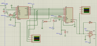

Hola amigos estoy haciendo un trabajo para la universidad en donde tengo que utilizar el DAC0800,pero me ha traido muchos problemas y a la salida no me entrega nada.Este es mi circuito .Si me pudieran ayudar porfavor se los agradececia mucho.
Comprime el archivo Proteus (Winrar o Winzip) y subelo al Foro
El Proteus trae dos versiones de DAC0800, la que elegiste dice claramente "NO SIMULATOR MODEL"
Otro detalle: ¿Que lectura esperás en el osciloscopio poniendo la punta en la entrada inversora estando la no inversora a masa?
