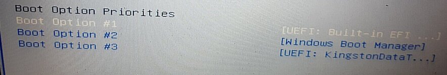

entre en modo shell y con comando map me dio el disco y el usb . este ultimo cargue un sistema de 64bit windows 10 me dio como que no es avaible
y voy a probar con otro windows no se que pasa porque me rechaza los windows

Eso esta en Uefi, si la bios no tiene manera de desactivarlo,
Crea directamente el usb con la herramienta de microsoft. Usa el windows 64
El Rufus no crea bien los usb instaladores para Uefi.

Preste atencion a las opciones de Boot,
A esto le tiene que prestar atención.
Si la opción #1 no la puede desbloquear me emo que no podrá cargar nada.
Su Kingston UEFI deberia esta primero.
Se acaba de solucionar el problema de carga de Windows, alguien cambió el teclado de esta PC.

No es mía, me pidieron si la podía reparar y no tiene disco rígido, es memoria SDRAM de 32 GB, Windows 10 64 bits, la versión no la sé.
E
l problema aparentemente era el Windows.
