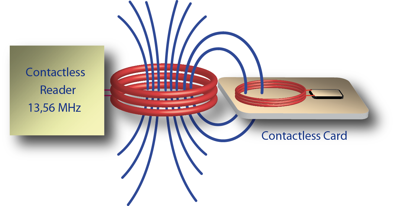

Amigo ilcapo, bueno este sistema de tarjeta por aproximacion, consta de un sistema de comunicacion via R.F., entre esta y la base gestionadora.
Cuando la tarjeta se aproxima en una area de enlace (pocos cmts.), esta es influenciada por un campo magnetico de alta fcia. inferior a 250Khz., cuya finalidad es inducir una pequeña corriente electrica lo suficiente como para alimentarla. Cuando esta es energizada, comienza la comunicacion entre ambas partes, segun protocolos reservados del fabricante.
Exacto, obviamente posee un chip, y ademas una pista en espiral "formando el secundario del pseudo transformador", encargada de alimentar al diminuto circuito.
Gralmente. estos sistemas utilizados como control de jornada laboral y demas, la tarjeta solo transmite un codigo propio y unico, para gestionar el control de horarios ingresos/egresos.
Posiblemente, digo asi porque no he encontrado informacion concreta, las tarjetas usadas por ejem. en RED BUS, seguramente sean Tx/Rx. por ende posee un registro que almacena el saldo y demas datos.
De lo contrario, en caso de ser comunicacion unidireccional, el sistema debe crear una cuenta para cada usuario a nivel RED.

El intercambio de información es vía RF. También tiene una banda magnética pero no se usa.
Es poco probable que tenga el saldo en memoria, más bien parece ser como las tarjetas de
crédito, que se usan solo como identificación.
Lo raro es que no tiene alimentación, así que debe alimentarse de la misma RF que usa para
datos.
Hace unos años vi un tipo de tarjeta así en un proyecto de Microchip. Se llamaba "transponder".

Bueno, el artículo original no lo encuentro (Edit: al final lo encontré y puse el enlace abajo),
pero la idea es esta :
Modulación de carga activa
Introducción
Sistemas RFID con acoplamiento inductivo se utilizan en un gran número de aplicaciones, tales como el pago (tarjetas de crédito), venta de entradas (transporte público y eventos), control de acceso (tarjeta de la empresa) y la verificación de identidad (ePass, eID).
El acoplamiento inductivo de sistemas RFID opera en la banda de 13,56 MHz y son cubiertos principalmente por las normas ISO / IEC 14443, 15693, 18092 y 18000-3.
La mayoría de las aplicaciones mencionadas anteriormente funcionan de acuerdo con ISO / IEC 14443. Esta norma está diseñada para la comunicación de alta seguridad con tamaño ID1 (tarjeta inteligente) transponders a distancias de proximidad de 10 cm o menos. Los transponders usan la modulación de carga para transmitir datos a un lector.
(sigue en el enlace fuente ).
También vean el video en el enlace.
EDIT: Acá está el artículo que decía.
http://www.t-es-t.hu/download/microchip/dd3001.pdf
Ver también Manchester Code

En ese sentido, el alcance de un RFID no puede ser muy grande, en especial porque también es casi imposible meter una batería dentro de la capsulita. Idem para las tarjetas. Por eso es que se usan con el método de modulación de carga activa: para poner la fuente afuera del dispositivo.
Pero el alcance de la antena transmisora también depende del tamaño, y en general anda del orden del diámetro mayor de la antena; algunos mm en los implantables, algunos cm en las tarjetas, (ver datos de algunas etiquetas RF abajo, p. ej: distancia de funcionamiento).
Si se analiza la recepción la cosa puede ser diferente, pero en ese caso un dispositivo muy pequeño no puede hacer demasiado por más que reciba lo que sea. Qué puede hacer ? Zumbar para que duela ?
Lo que sí es posible con la tecnología actual es para lo que ya lo usan. El chip contiene un número de identificación (ID). Los lectores en los colectivos, o donde sea, lo que hacen es leer el ID como hacen las tarjetas magnéticas. Con esa información se busca en una base de datos de clientes ubicada en algúna central, para descontar el costo del pasaje del boleto.
