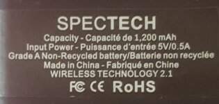

    133.3 KB · Visitas: 12
    419.6 KB · Visitas: 12
Si esa era la pila original, no veo por qué no comprarla y listo, en vez de hacer ingertos...
Aunque me encantaria saber a qué le llamas placa de la pila, dónde la soldaste, y a qué te refieres con la tension de carga original.
Creo que estas confundiendo cosas, pero asi como asi, no se puede hacer mucho

Usted comenzó diciendo esto : ---> El parlante trajo una batería AA no sé dónde está, si no te envíaba fotos.
La pila (no bateria ) AA es de 1,5 voltios
Yo digo : --> A un equipo con 1 pila AA de 1,5 voltios , no se le puede adaptar una bateria de 3,6 voltios directamente sin destruir el parlante bluethooth.
Usted dice que ahí en la isla, no venden cosas que necesita....Bueno, a veces se necesitan esas COSAS , la magia no existe.
Resumiendo : Generalmente los parlantes Bluethooth no usan pilas AA, sino baterias de 4,5 voltios que se cargan desde una fuente de 5.0 voltios desde algun puerto USB.
Si esto que escribo es cierto, su bateria de 3,6 voltios le va a servir si la carga aparte, pero la carga no le va a durar tanto como con la bateria y fuente original de 4,5 voltios. 0,5 amper
Usted verá que hace.
Por otro lado, siendo de 4 contactos, el BMS debe necesitar alguna señal para la carga.
Puedes intentar desconectar el BMS de la bateria de celular y conectar directamente al equipo.
OJO!!! Ese tipo de bateria NO soporta mucha temperaturas, por lo que soldar directamente a una de las celdas puede deteriorar esa celda o las demas. Si la bateria dispone de alguna chapa de conexion, entonces usala para soldar ahi.
Y ten cuidado de no cortocircuitarla.
Para la proxima, sube fotos de lo que tienes hecho, asi sin ver, es adivinar el futuro con una bola de cristal
