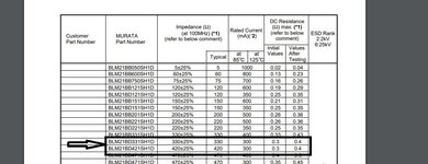

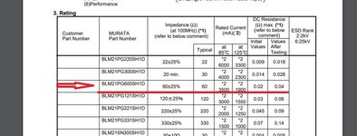

SI mediste bien las resistencias tal vez correspondan a estos valores...solo hay dos posibles para 0.3ohms

Gracias ricbevi por el aporte. Las medidas de resistencia DC. que hice no las veo del todo fiables, porque no dispongo de un miliohmimetro.
Creo que a baja frecuencia, es muy importante que la perla de ferrita que va entre masa de entrada de audio y masa chasis, pueda mantener la resistencia muy baja, como mucho 0.3 ohms. Esa baja resistencia no es critica para deteriorar la calidad de audio. Pero lo que seria necesario saber, es cual es la resistencia (impedacia) maxima que ha de tener la ferrita a 100Mhz . Esta impedancia, puede ser entre 60 o 1000 ohmios para elimiar la EMI sin afetar la calidad. Estaria bien la opinión de alguien del foro que este experimentado en el uso de ferritas para aplicaciones en equipos de audio, que pueda dar una referencia sobre la impedacia a 100 Mhz aproximada, adecuada a esta aplicación.
