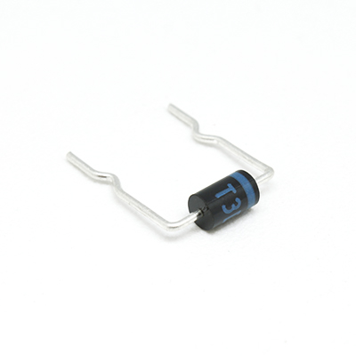

Buenas tardes. Nuevo en el foro, espero estar escribiendo en el tema correcto...
Estoy reparando una placa fujitsu de un aire acondicionado. Por lo pronto esta en corto un diodo rectificador situado a la salida del trafo de la fuente, cuya nomenclatura es: T3D54.
No encuentro por ningún lado el datasheet ni características. En mi tienda de electronica no saben decirme cual es el equivalente también. Alguno ha tratado con el? alguna info?
Gracias de antemano.

Pon fotos del sitio donde está, del diodo etc...
para que te puedan decir algo

Gracias. He editado el post con las fotos.

Por las dimensiones aparentes parece ser de 3A ~ 5A tipo fast o UltraFast, 1000V prv o superior.
En la última fotografía con el diodo retirado la serigrafía indica que se trata de un diodo zener, o quizá un TVS - supresor de voltajes transitorios. Observa si se encuentra en la red snubber del primario o en el secundario.
T3D
Fabricante: OEM
DIODO ZENER 82V 300W
