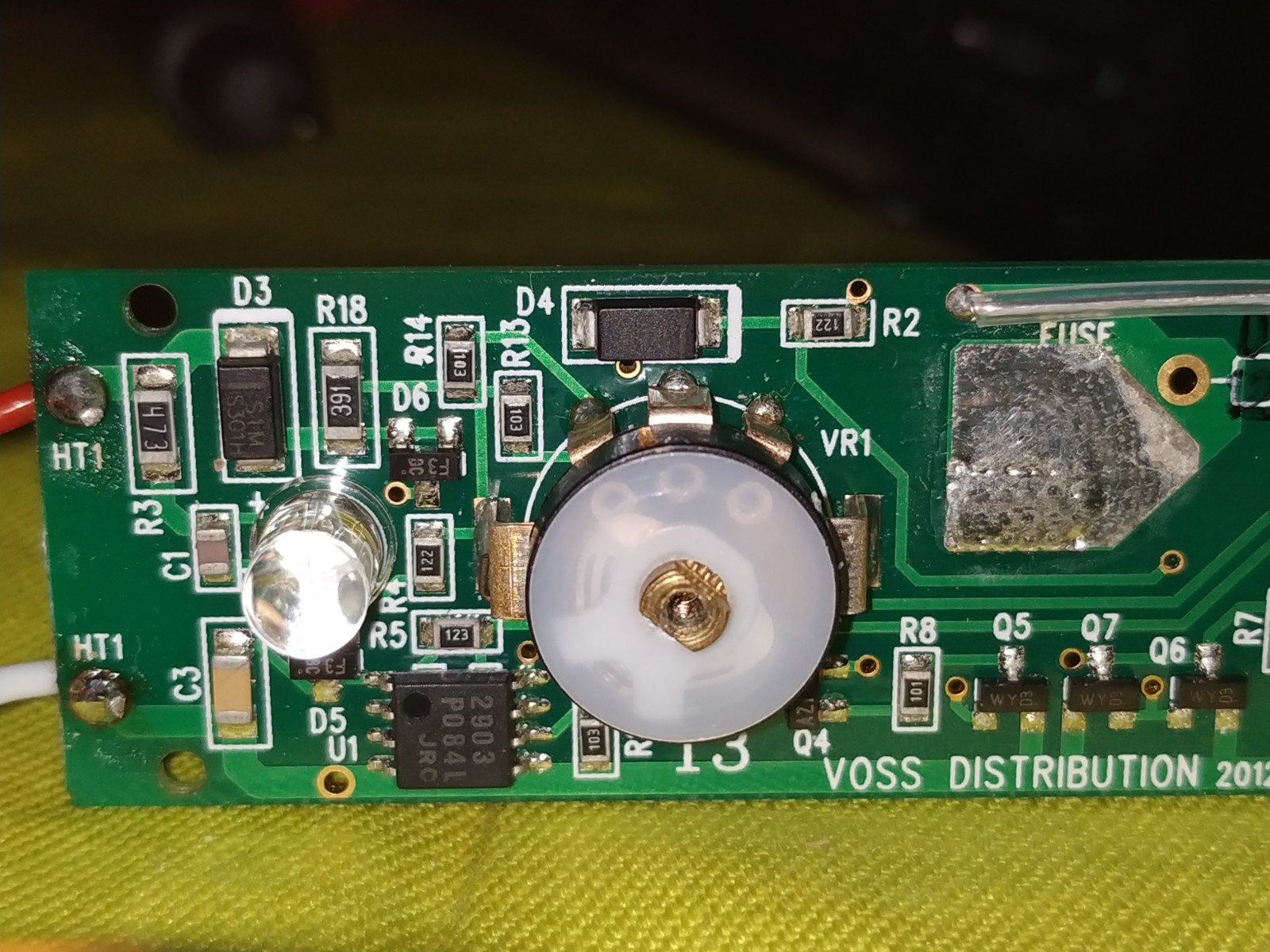

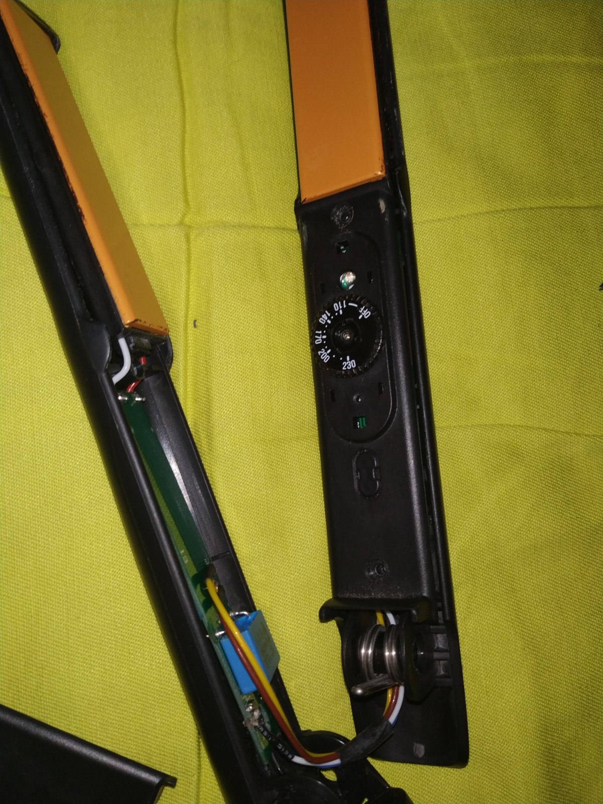

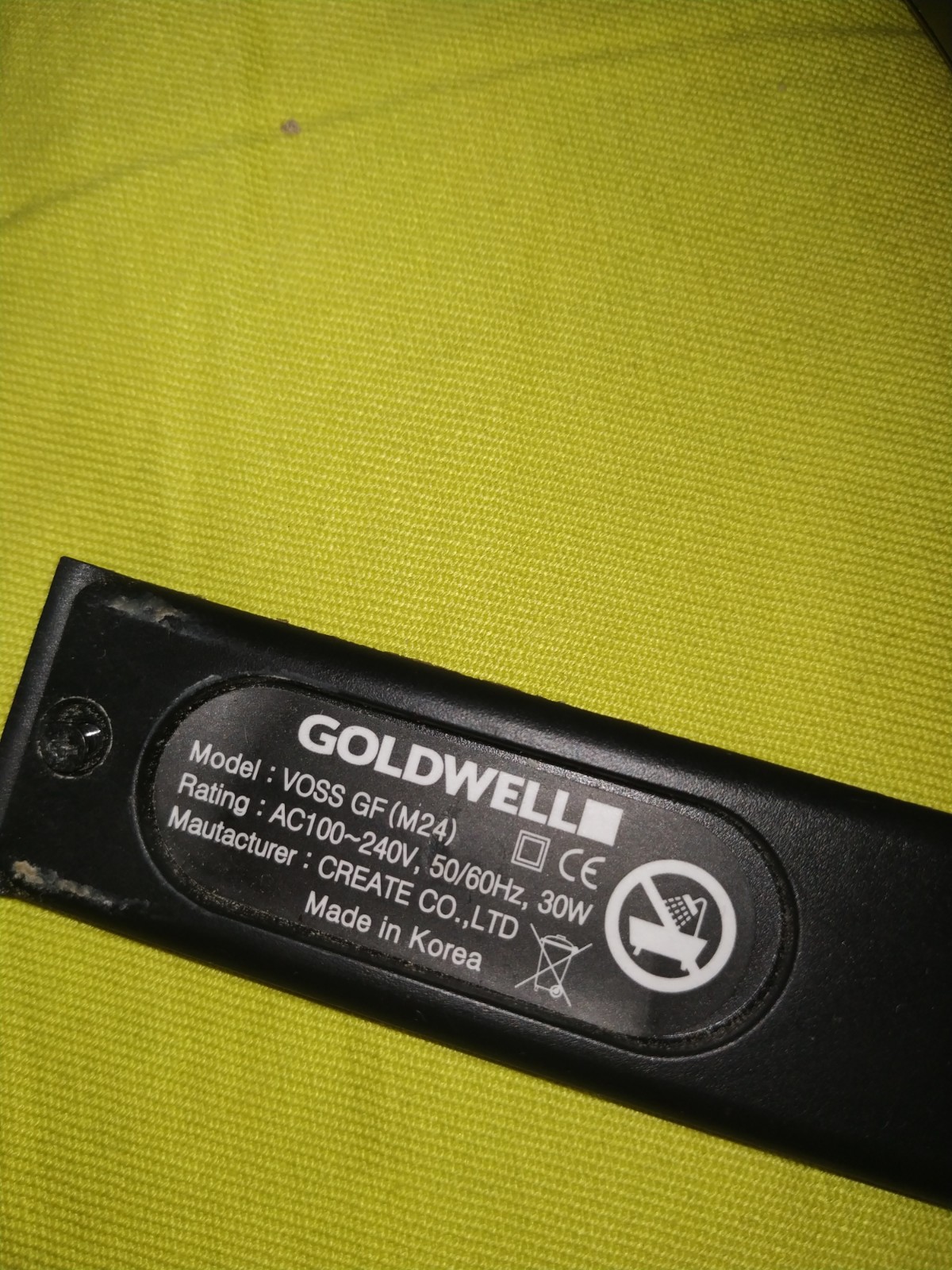

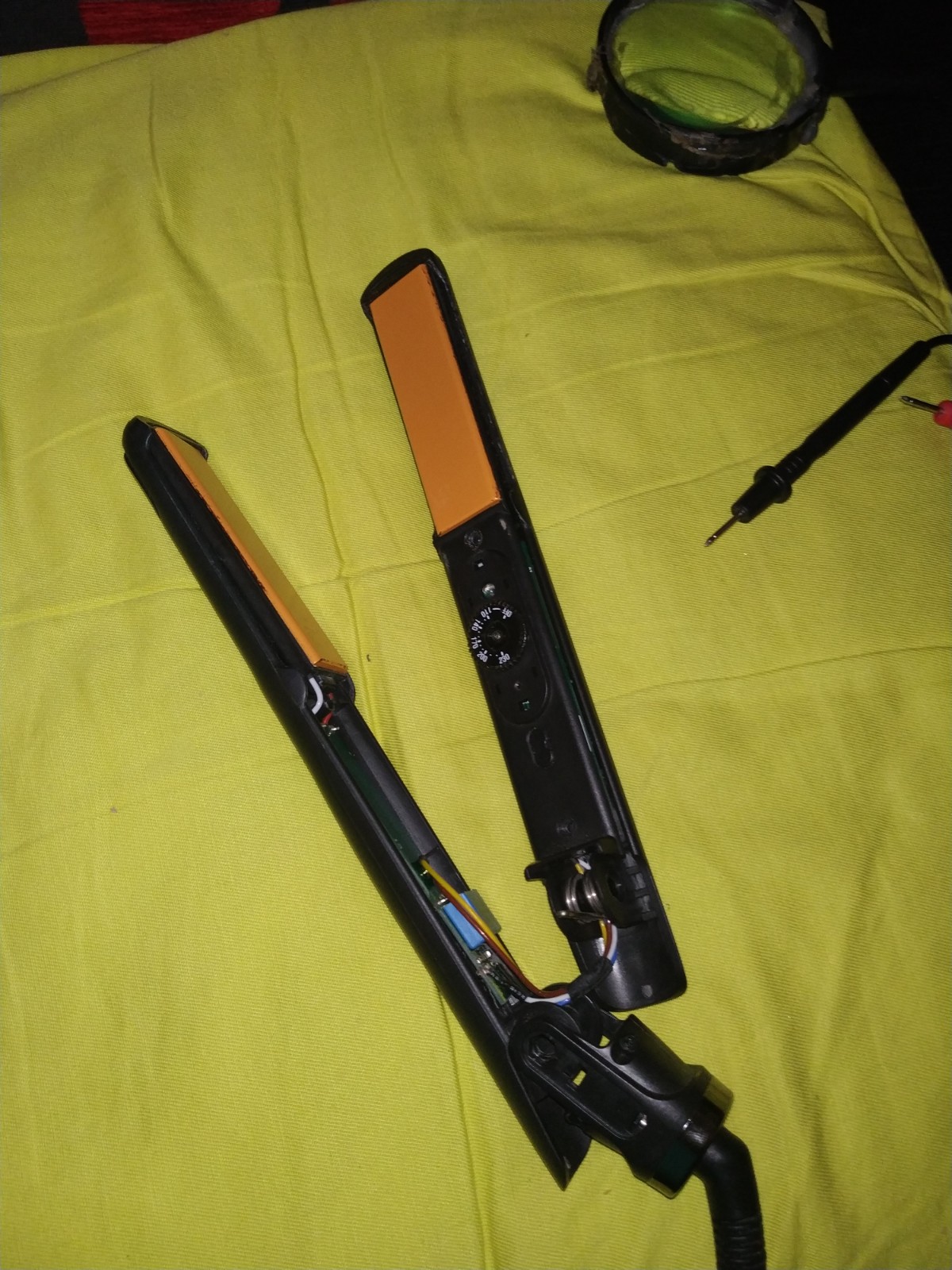

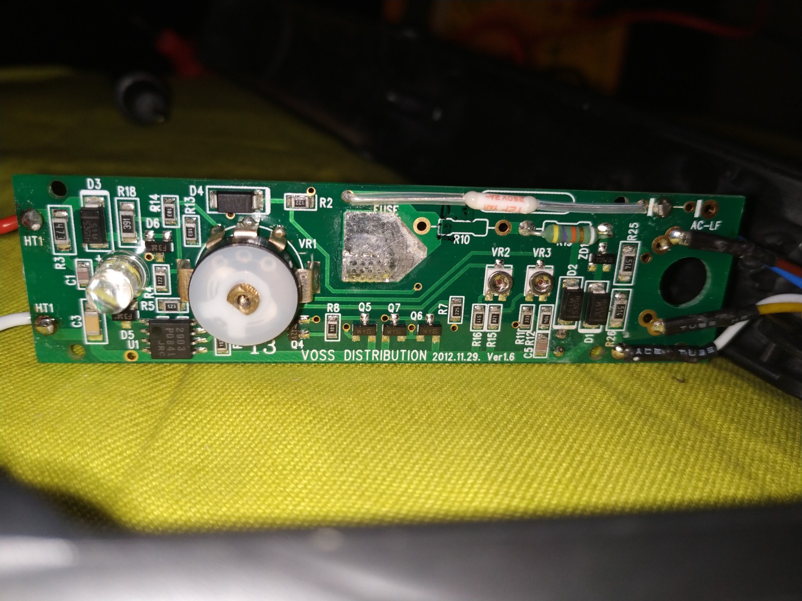

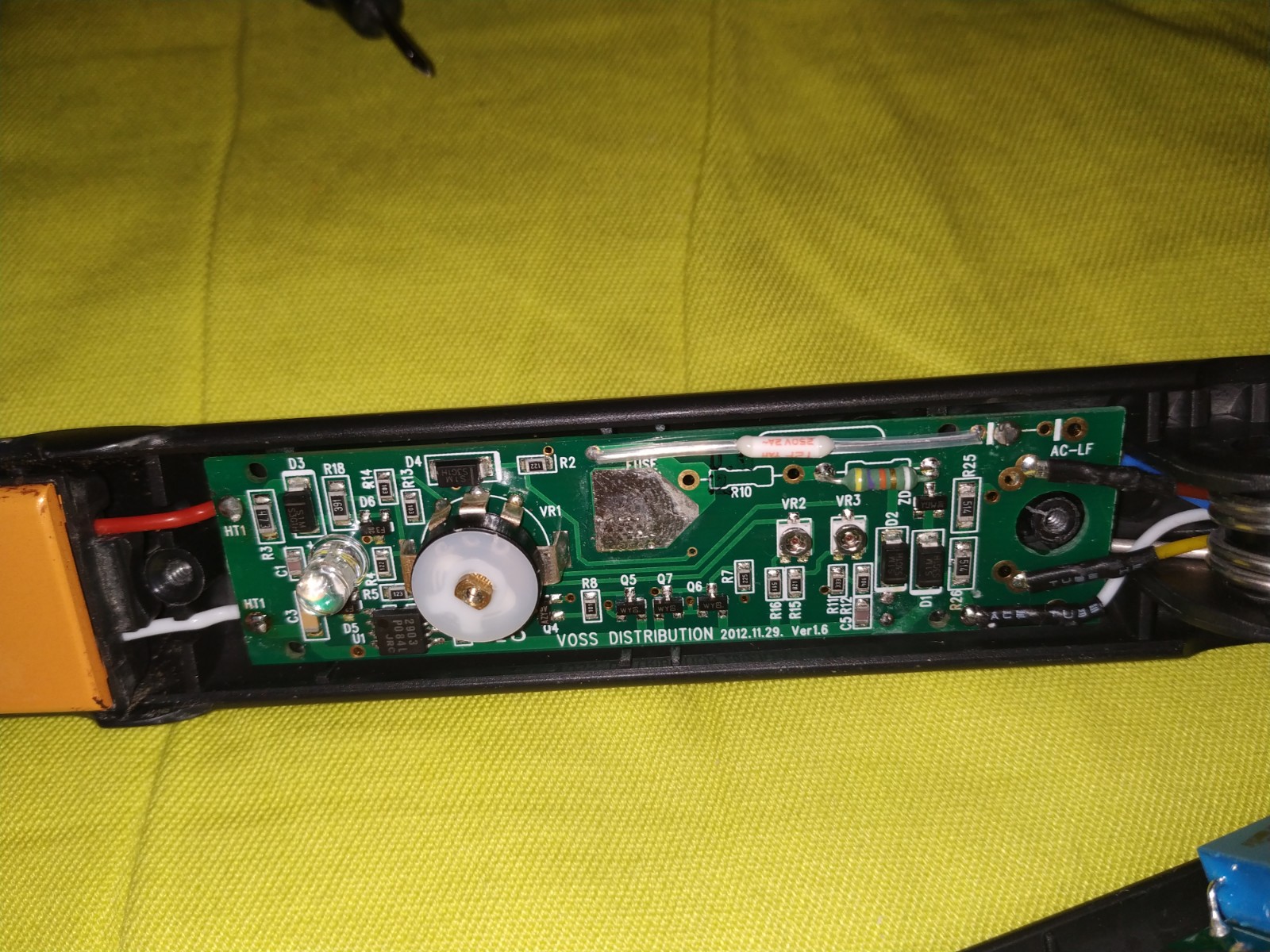

Tengo una plancha del pelo marca Goldwell, modelo VOSS GF, la cual no enciende. No hace nada, ni enciende el led.
En otras planchas que he reparado, llevan un fusible térmico junto a las placas cerámicas, que es el que se suele fastidiar por sobretemperatura. Pero en esta no lo lleva.

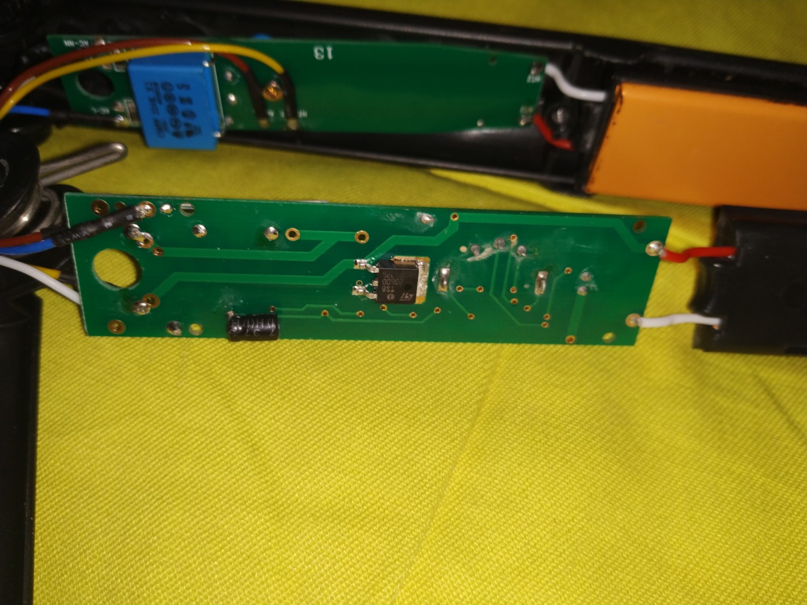

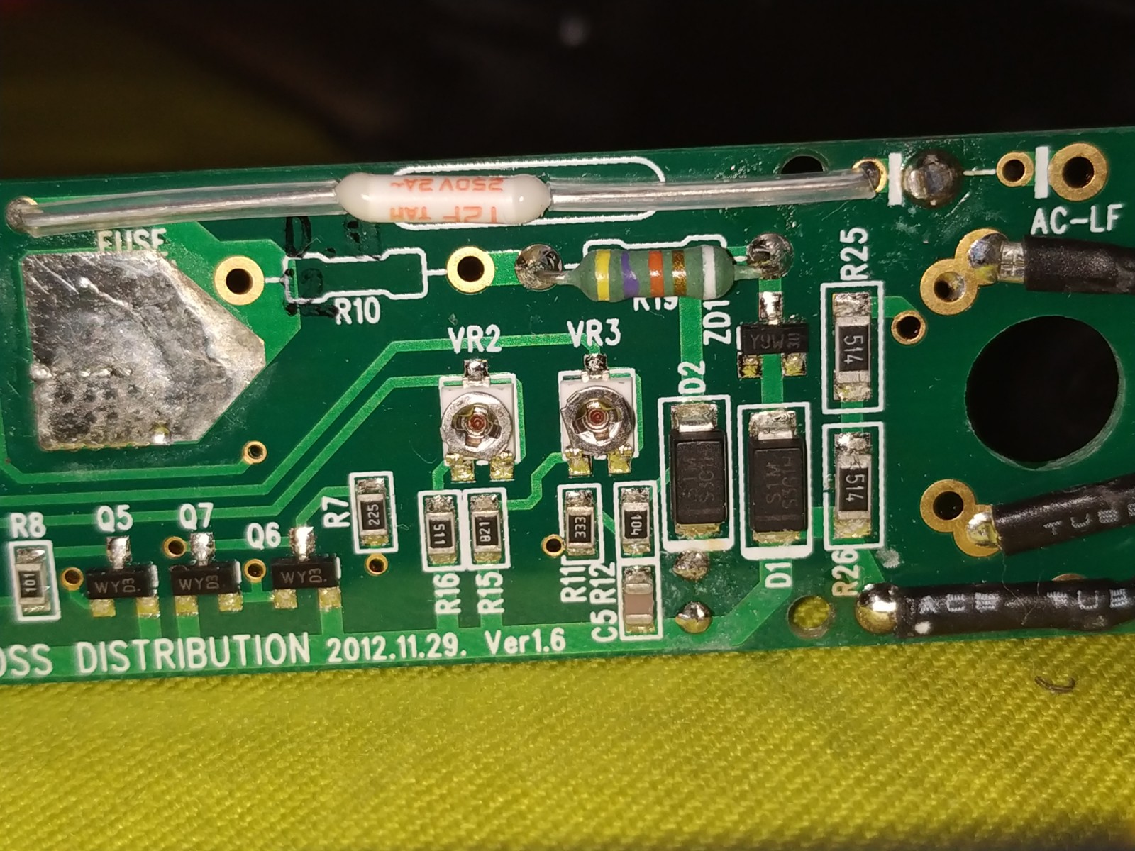

Esta plancha tiene un circuito electrónico, el cual he revisado lo que yo pienso que podría estar mal. Los 4 diodos, la resistencia grande de entrada, y lo que parece ser un fusible térmico soldado a la placa. Todos esos componentes están bien.
Alguien conoce esta plancha, y me puede decir que es lo que suele fallar, o como conseguir el esquema de ese circuito??
No consigo descifrar como funciona este circuito por mucho que miro la placa electrónica. No sé donde seguir tomando medidas.

Suelen tener una fuente capacitiva , cambia ese capacitor azul ! Luego hay un zener que generalmente es de 5 V y suele ponerse en corto.

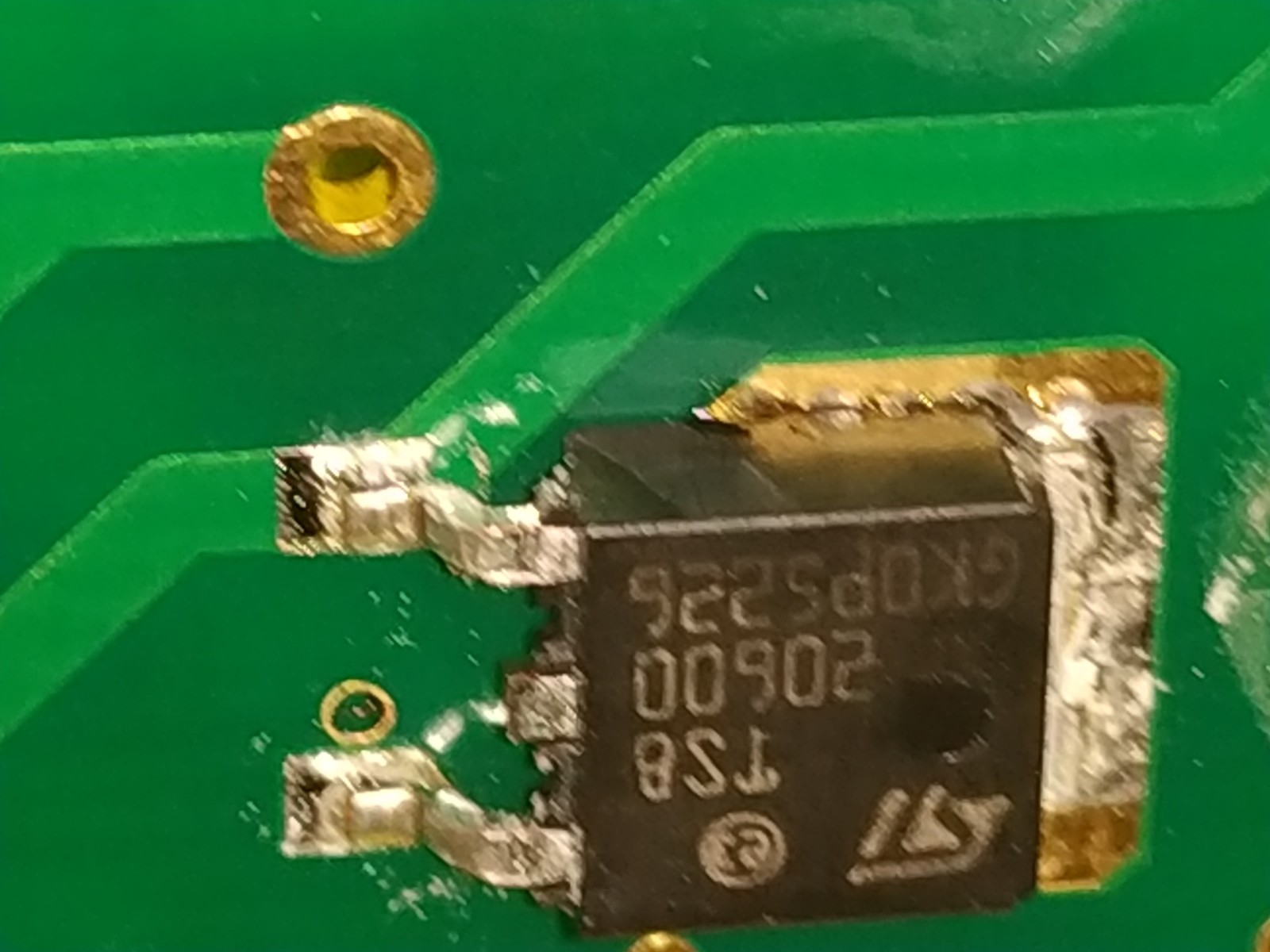

Según la placa, entiendo que el Zener es ese, pero ¿porqué tiene 3 patillas? ¿como se comprueba?
He buscado según la nomenclay Y9W o Y8W,, y encuentro webs que lo venden, pero no su datasheet.
Vale, luego mido ese Zener, que tengo que desoldarlo del circuito, ya que puesto me da medidas raras.
Vamos con el condensador:
Tiene como nomenclatura CMPP 224K x2
Pero lo pongo en mi comprobador de componentes y me dice que es una combinación de R+C y con valor 207 nF
Eso no puede ser, no?
Luego tiene en paralelo a él, lo que yo creía otro condensador de lenteja mas pequeño, pero mirándolo a fondo, entiendo que se trata según varistor. Pone SVR 471D07.
Lo raro que el comprobado dice que es un C con valor 80 pF
Tampoco, no? Tiro mi comprobado de componentes chino ??? 😂😂
Como deberían de comportase estos componentes en este circuito?
Ambos en paralelo, si el varistor está abierto (lo está), no circularía la corriente a través del Condensador?
Aparentemente es ese el problema en una de las placas, estos componentes están cortados y no dejan pasar corriente a una de las placas. Pero, ¿y la otra? ¿y el led de encendido?
Tendrá varias averías.
Perdón, estoy haciendo preguntas que se pasan por mi cabeza y que no son entendibles si no se vé in situ.
Parece que el Zener está bien. No lo he desmontado porqué me es difícil siendo tan pequeño, y seguro que al final me lo cargo, pero medido en placa parece estar bien. Si que marca un diodo entre la parte central y una de sus patillas (las dos patillas parecen ser la misma).
He medido el resto de diodos del circuito, dándome correctos.
También he medido los 3 transistores, dándome medidas similares entre ellos, por lo cual descarto que uno esté mal.
Conclusión. Voy a cambiar ese C de la entrada,junto con el otro. Aunque me den (creo) medidas correctas.
Podéis confirmarme si el componente azul pequeño es un Varistor, o un condensador de lenteja???
SVR471D07
Está en paralelo con el C de entrada.
No consigo comprender como funciona ese conjunto, y es parte fundamental para seguir midiendo el circuito.
