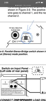

Buenas tardes, tengo una consulta, tengo un amplificador Qsc mx2000a y se ha roto el switch donde cambio los modos de : Stereo, mono o bridge, alguien me puede ayudar dónde puedo conseguir ese repuesto? O como lo puedo buscar? Adjunté una foto.
    159 KB · Visitas: 9
Hola y gracias por responder, la verdad no conozco nada de electrónica, busco en páginas como “interruptor deslizante”, me salen varios modelos y tamaños, ¿no habrá un código o algo así como buscarlo?.
¿ Estas comprendiendo que que el intento de reparación por manos poco-expertas puede llevar al equipo a un daño mayor que ya tiene ?
