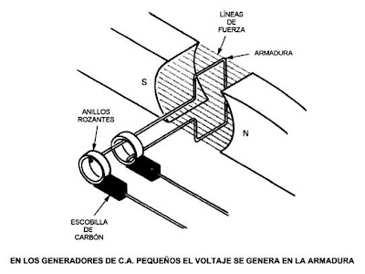

Es fácil, 2 cilindros de cobre, con un aislante en el eje del motor. Hacia el motor, un cable de cada cilindro, y hacia la alimentación, un carbón en cada uno de los cilindros.
Si eso lo entiendo pero ahora mi pregunta es los cables de los cilindros no entiendo a que te refieres con lo de hacia el motor....
crees q puedas explicarlo en una imagen o algo asi me seria de mucha ayuda y seria mas facil de entender
Mira esto:
ahhhhh muy bn eso me ayuda para uno de los proyectos pero en otro no creo porque en la flecha del motor hay voltaje? o de donde viene el voltaje q llega a los discos de cobre?
En la imagen superior tienes 2 anillos alimentados mediante 4 carbones (Alta corriente)
ohhh ya entendi un poco mas esque no salia la imagen completa antes, mira te explico quiero conectar una especie de helices pero de leds y montarlos directamente sobre el eje del motor
