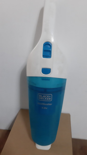

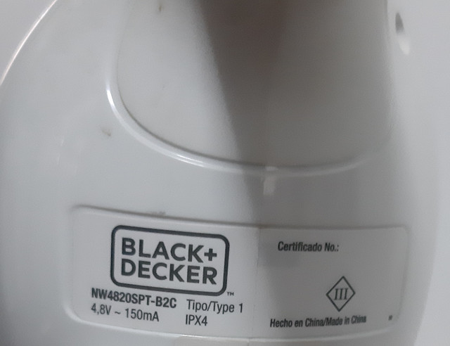

Hola a todos! Como saben, en estos tiempos uno para metido en la casa sin asomar la cabeza por miedo al bicho ese que anda haciendo matadera de gente! Así que de aburrimiento comencé a sacar todas las cosas malogradas para arreglar en casa. Tengo conocimientos muy muyyyy básicos de electrónica, y me puse a travesear una aspiradora que me habían regalado hace tiempo. Esta aspiradora es una Black & Decker modelo NW4820SPT-B2C que según especificaciones de su placa (sticker) trabaja a 4.8V y 150mA.

Esta es una aspiradora manual inalámbrica, de esas que tienen pilas recargables. El dueño anterior me dijo que me la regalaba porque cada vez que cargaba la aspiradora cuando llegaba al 100% de carga, la comenzaba a usar y solo le duraba algo de 1 minuto a lo mucho 2 de uso, y que así no le servía. Recordé eso y quise comprobar lo que había dicho y cargué la aspiradora por algo de 1 hora y media, cargó al 100% y cuando la usé, efectivamente, solo me duró algo de un minuto unos segundos más. Mi primera impresión fue "son las baterías" así que pensé en sacarle las baterías y conectar el cargador directamente al motor, ya que el cargador era un pequeño transformador parecido a los que usan los celulares pero que trabajaba a 4.8V y tenia 150mA.

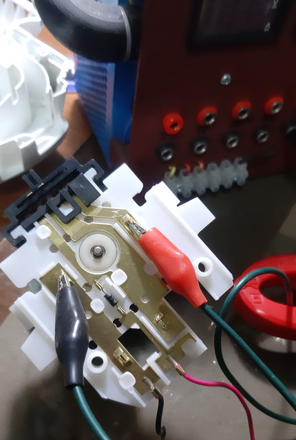

La desarme, le retiré todas las baterías y antes de soldar los cables directamente al motor se me ocurrió hacer una prueba así simple, ósea solo sosteniendo con mis manos los cables del cargador a los bornes del motor y el motor solo zumbó, algo así como un ZZZZZZZZZZZZZZZZZZZZZZZZZZZZ.... pero no giro para nada, probé cambiando la polaridad y nada, igualito, volvió a zumbar nada más. Pensé que era el cargador que podía haber estado malogrado, pero no, si botaba bien sus 4.89V. Así que hice uso de mi magnifica estación hecha con una fuente de computadora (jajajajaj...) y le di el voltaje de 5V y arrancó el motor.
![[Imagen: 20210209-122741.jpg] [Imagen: 20210209-122741.jpg]](/proxy.php?image=https%3A%2F%2Fi.ibb.co%2FQDJxWVP%2F20210209-122741.jpg&hash=c91bd3a9caecf67008188ea1ceb24b96)

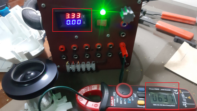

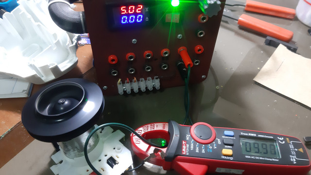

Pero para poder saber su consumo exacto y así poder ponerle un cargador correcto, le medí el amperaje con una pinza amperimetrica y allí es donde esta el meollo de este post. Les pasó las fotos de las medidas que hice dándole 5V y 3.3V que son las salidas de la fuente de PC.
![[Imagen: 20210209-122401.jpg] [Imagen: 20210209-122401.jpg]](/proxy.php?image=https%3A%2F%2Fi.ibb.co%2FKmctY7M%2F20210209-122401.jpg&hash=cf62ee580fd289e6ca27e04e3e985304)
![[Imagen: 20210209-122447.jpg] [Imagen: 20210209-122447.jpg]](/proxy.php?image=https%3A%2F%2Fi.ibb.co%2FmTwg91B%2F20210209-122447.jpg&hash=b99e66c92891030468a0a724c209642c)
Con 5V consume 9.97A, y con 3.3V consume 6.37A, para nada lo que dice la placa, de 150mA, ahora entiendo porque es que las baterias solo duraban 1 minuto!

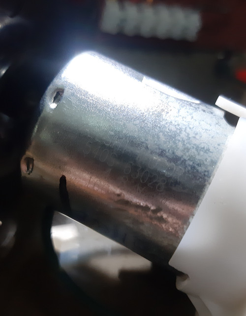

Le tome foto a la plaquita o mejor dicho a lo grabado del motor donde dice su modelo y su marca.
![[Imagen: 20210209-122904.jpg] [Imagen: 20210209-122904.jpg]](/proxy.php?image=https%3A%2F%2Fi.ibb.co%2Fc3HyMpw%2F20210209-122904.jpg&hash=2997a391089bcd5a48d2c4c2ce78120e)
Creo que no se ve, pero de lo que logre ver dice lo siguiente:
Leshi Motor (esta debe de ser la marca)
540s-63028 (este debe de ser el modelo)
4.8v (este es el voltaje nominal)
160326 (supongo que este debe de ser el numero de serie)
No he logrado encontrar nada sobre ese motor, no se si alguien buscando mejor pueda encontrar algo.
