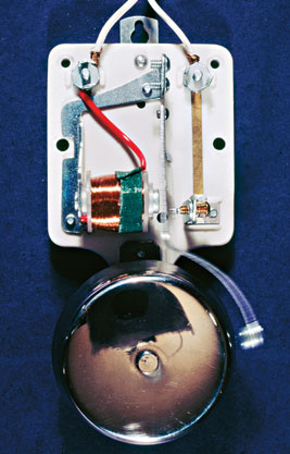

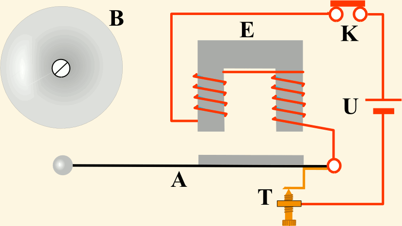

hola amigo manolete44 te vas a tener que conseguir una de estas que no es un timbre... si no una campana de alarma .....
images
.......usar la campanilla y el bobinado..... lo demas no lo usas y te queda mas o menos original
