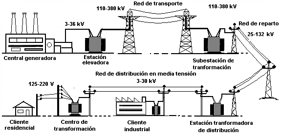

Entre la usina que genera la corriente que es consumida por una ciudad y la ciudad existe una línea de alta tensión.
A la salida de la usina se coloca un transformador que eleva la tensión generada a algunos cientos de miles de V (KV).
A la entrada de la ciudad se coloca un transformador que reduce la tensión de cientos de miles a los valores de distribución.
Con esto se gana que la resistencia de los conductores entre la usina y la ciudad se haga menos significativa y NO afecte tanto a la potencia de salida, es decir que no se recalienten los cables y se desperdicie en calor.
En el caso de @zopilote, posiblemente este armando una red de parlantes a lo largo de unos cientos de metros de tendido, en el modo habitual trabajando en 4/8 Ω la resistencia de los cables se hace crítica, por ejemplo si tenemos un tendido de cables con una resistencia de 16 Ω al parlante de 8 Ω le llega 1/3 de la potencia del amplificador.
Pero si tenemos el sistema de línea trabajando con transformadores de adaptación de impedancias 330 Ω / 8 Ω, la misma resistencia anterior de 16 Ω ahora es despreciable frente a los 330 Ω del transformador.

hablando de usinas,como la tension alterna tiene menos perdida que la directa,es por eso que las usinas generan tension alterna y no continua(obviamnte que los generadores crean corriente alterna),ahora bien,se que de los 4kV o mas que produce una usina,pasa por un transformador que eleva la tension,luego se baja a lo que se llama una tension media,despues esta tension se transforma de nuevo a la tension domiciliaria,o mejor dicho,a una tension de 380v con una configuracion estrella trifasica(antiguamente era trifasica triangulo de 220v de una empresa llamada ITALO ARGENTINA DE ELECTRICIDAD,despues la misma fue vendida a era la empresa llamada SEGBA),y de la misma se saca la tension domiciliaria 220V con un vivo y el neutro de la configuracion estrella.
