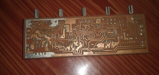

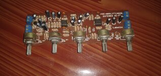

Hola, buenos días, quisiera que me ayuden, le pido por_favor alguien tuviera información.
Necesito conectar este pre amplificador pero se borraron las indicaciones de conexión, si alguien me pudiera facilitar el plano por_favor, que de paso lo quiero revisar. Ajunto las fotos.
Me llevó 27 segundos encontrarlo, revisalo por favor.
!Yo recomendo altamente a canbiar TODOS los capacitores tipo Ceramico Disco (lentejas) por Poliester Mectalizado, o Mylar , o Polipropileno de mismo valor capacitivo !
!Saludos desde Brasil!
Hablo desde la ignorancia, parece una placa muy viejecita, no serían los electrolíticos los candidatos a cambiar preventivamente?
!Tanbien si pero por pura precaução , ya los capacitores tipo Ceramico Disco (lentejas) esses NO son nada buenos para andar en circuitos de filtro de Audio , sirven bien como desacople de alimentación y circuitos de radiofrequencia, solamente eso !

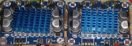

Bueno gracias por responder, si eso estaba pensando me pasaron es placa pero también pensé en cambiar los componentes. Por consulta lo que pasa es que quiero hacer funcionar un amplificador pero quiero un previo, como también me gustaría dividir la frecuencias en medias y bajas ojalá me puedan ayudar. Adjunto imágenes de los amplificadores que cuento que son en DC
img_20231018_225758049-jpg.305553
    278 KB · Visitas: 71
De onda, trata de ponerle vos un poco de ganas a tu proyecto, y empeza a buscar e investigar como hacerlo, ya te dieron respuestas muy basicas e información que con solo poner en el buscar, salta a la vista.
En la web existe infinidad de diseños de controles de tono, de pre-amplificador y de amplificadores, tenes que hacer lo que mas esté a tu alcance.
