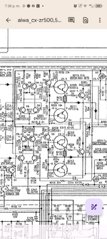

REPARACIÓN EQUIPO DE SONIDO AIWA MODELO Z-R500
Aunque este aparato no corresponde propiamente a la serie de marcas chinas quise adjuntarlo por acá en este tema.
‎Un vecino me trajo un viejo pero buen equipo de sonido Aiwa de la serie Z-R el cual estaba completamente apagado sin ni siquiera encender el indicador de Standby tras conectarlo. Después de destaparlo, me di cuenta que el cable conector desde el secundario del transformador hacia la tarjeta Main se encontraba suelto del circuito y varias de las pistas del PCB se encontraban dañadas así que me tomé la tarea de reparar una por una y restablecer nuevamente este cable de conexión. Al terminar, nuevamente conecté el equipo y por fin encendió al menos el display pero al darle Power, el sistema quedaba en protección apagándose completamente.

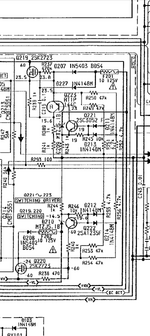

‎DAÑOS EN LOS STEP DRIVERS
‎Verificando todo el circuito de amplificación de audio, y el circuito de conmutación de fuente HV/LV de operación clase H, conseguí averiados los siguientes componentes:
‎*Transistor Mosfet
‎K2723 (Q220) de activación -HVCC.
‎*Transistor smd PNP A1235F (Q222) de activación gate para Q220.
*diodo zener 5V1 D209.
‎*Diodo 1N4148 D227.
‎*Fusistores F201 & F202.
‎Luego del reemplazo de todos los componentes mencionados, el equipo encendió perfectamente y tras probarlo por muchas horas bajo reproducción musical, se dio terminada la reparación.
Saludos para todos y buenas noches.
