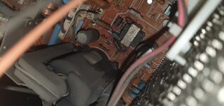

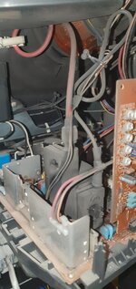

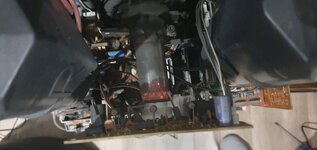

Así la tengo. He conseguido desensamblarla entera sin quitar la ventosa de alta y ha sido una tortura. Tiene soportes de plástico que sostienen placas que están conectadas en vertical,tiene soportes por donde pasan manojos de cables .... tornillos por todas partes... es mi primera vez y reconozco que pense que llegar a este punto era mas fácil. Ahora estoy limpiando y sustituyendo condensadores ( llevo 2 )
No es una ventosa, es una goma protectora el cable esta sujeto con un alambre tipo resorte, tiene 2 patas que se abren.

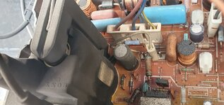

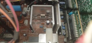

Los condesadores de la placa principal , los cercanos a las fuentes de calor , los cercanos a un transformador de ferrita.
