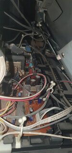

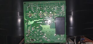

Hola de nuevo fantástico foro. Os actualizo por dónde voy, aunque si veis que no tiene interés decidme y no continúo pero en principio es por añadir contenido y por agradeceros vuestra ayuda. Ahora mismo me encuentro en la fase de desmontar, las fotos son para saber dónde van las cosas después! Me pareció muy curioso que el inicio del cañón tenga un vidrio de color verde. Y también se nota que hay ácido vertido y que ha dañado tornillos y alguna cosa mas.
Tengo que quitar la ventosa de alta tensión del tubo pero en el intento que hice después de descargarla no pude hacerlo, está muy fuerte

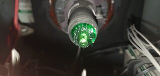

Eso es porque no es una ventosa como tal, es un cobertor de la parte electrica, se tiene que levantar de un lado para dejar al descubierto el contacto electrico, este suele tener una patas que se meten dentro del agujero del anodo, y por eso no sale, hay que empujar una de las patas con un destornillador plano y asi poder liberarla.
Lo verde no es vidrio, es un plastico que hace de guia para la grilla de foco y la G2.
Si la cuestión es desarmar por el solo hecho de ver que tiene adentro, vale, pero para una reparación que no se sabe del problema, no creo que sea buena idea.
Sin ánimo se ofender ni llevar la contraria, insisto.. ¿Para qué desconectar la ventosa?
Se desconectan solo los cables que por longitud no dejan manipular la placa, cable de desmagnetizadoras, de altavoces, deflector as si hace falta y poco más.
Una vez que se puede girar o dar vuelta a la placa, se observan los posibles daños en pistas y soldaduras ocasionados por las Fugas de condensadores u otras causas.. Gatos o ratones con incontinencia.. 🙄
La ventosa, una vez que está el tubo bien descargado, se agarra con dos dedos y se separa para ver donde están las puntas del gancho que se retrae por uno de los lados para soltarlo.
Ojo con el tubo, el cuello es lo más delicado y se rompe con un ligero golpecillo.

La ventosa quise desconectarla porque con ella no podré quitar la placa principal para cambiar los condensadores dañados. Tengo el manual de servicio de la tele y trato de seguir los pasos que Sony describe para quitar la perilla pero cuesta... Te hago caso e intento no quitarla a ver si el cable estira mejor. Por cierto las fotos son normales, quizás llevan zoom algunas para que se vea mejor pero solo eso

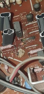

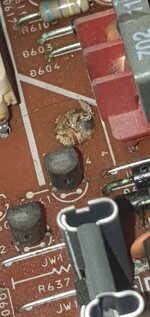

Tiene un par de zonas donde se ha vertido bastante ácido :(
La zona del ácido, si fue por un condensador, quitar el condensador, limpiar con vinagre y secar bien después repasa con alcohol isopropílico.
Tiene que quedar bien seco.
Recomiendo quitar todo los condensadores de la zona corroída para limpiar.

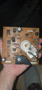

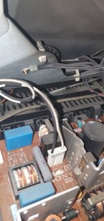

Una pregunta, este conector que señalo en rojo de la placa del cañón es de continua? da igual la posicion ? Se cual era su posicion real porque se diferencia bien debido a las manchas pero si alguien me indica me quedo mas tranquilo
    151.3 KB · Visitas: 14
La pregunta seria..
¿Cuántos cables lleva ese conector?
¿El otro extremo donde va conectado?
¿Tienes el manual de servicio? Si no, búscalo y apórtalo y con el te puedes orientar o nosotros te orientados.
¿Fotos de las placas por el lado soldaduras?
¿Tienes polímetro para compartir medidas?
Ten en cuenta que en esa placa del zócalo del tubo tienes tensiones de alrededor de 500V, 200V, 180V y tensiones más bajas..

Si tengo el manual de servicio. Espero poder subirlo esta noche. El conector lleva 2 cables y la verdad que no los seguí para saber a dónde llegan porque al fotografiar las zonas se cómo iba conectado ántes. Polímetro también tengo, pero estoy en la primera fase aún. Un compañero del foro me comentó unos pasos y estoy asi... desarmando, observando, limpieza y sustitución de condensadores electrolíticos que se vean dañados.

Si te fijas, en las pistas pone "H1" y "H2". Son los filamentos del tubo. En principio no tienen polaridad.
No, es la parte de la serigrafia que dice "3" y se repite 3 veces, pero solo usa 2 pines, por lo cual es como dije de entrada, la masa del tubo, un cable va al blindaje del tubo mismo, y el otro a chasis.
Era mas facil dar vuelta la placa y mirar, que nosotros tratemos de adivinar lo que no estamos viendo...
Fallo mío, toda la razón, el de filamento es el conector negro. :oops:
Hice fatal la pregunta sin enseñar la otra parte de la placa... entonces no importa su posición siendo masa por lo que decís... gracias de nuevo

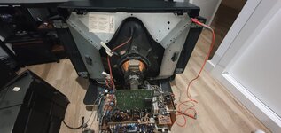

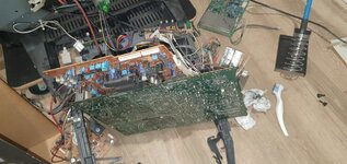

WhatsApp Image 2026-02-20 at 09.49.59 (1).jpegAsí la tengo. He conseguido desensamblarla entera sin quitar la ventosa de alta y ha sido una tortura. Tiene soportes de plástico que sostienen placas que están conectadas en vertical,tiene soportes por donde pasan manojos de cables .... tornillos por todas partes... es mi primera vez y reconozco que pense que llegar a este punto era mas fácil. Ahora estoy limpiando y sustituyendo condensadores ( llevo 2 )
Ver el archivo adjunto 336720Así la tengo. He conseguido desensamblarla entera sin quitar la ventosa de alta y ha sido una tortura. Tiene soportes de plástico que sostienen placas que están conectadas en vertical,tiene soportes por donde pasan manojos de cables .... tornillos por todas partes... es mi primera vez y reconozco que pense que llegar a este punto era mas fácil. Ahora estoy limpiando y sustituyendo condensadores ( llevo 2 )
Si desarmarla te pareció una tortura, imaginate lo que era repararla en su epoca y sin información.
:facepalm: No...!
Mira que he reparado y he visto reparar televisores... Y pocas eran las veces que se separaba la placa del soporte..
Hay excepciones claro, cuando no se puede acceder a las soldaduras de algún componente, pero en general no hace falta
Bueno, ya está hecho. Ahora a revisar todas las soldaduras y limpieza exhaustiva.

Se solía dar vuelta el tv, para dejar de costado la placa, algunos tv's permitian sacar la placa hacia atras y dejarla vertical sin desconectar ningún cable. Algunas veces se hacian alargues de cables para manejar mejor la placa, como en la epoca de los valvulares que se hacian extensiones de los cables del tubo, y del flyblack.
Efectivamente, Se ponía el televisor de lado y se tenía acceso a las dos caras de la placa.
En caso de TV modernos con líneas curvas en su mueble, se ponía boca abajo protegiendo la pantalla y se podía acceder al lado soldaduras igualmente.
En casos como el del Sony mencionado se agarra la placa, si tira hacia atrás todo lo posible, se la gira 90° y se la levanta para apoyarla verticalmente sobre la mesa a un lado para trabajar cómodamente.. Y si hace falta se intercala un trapo o cartón entre la placa principal y la placa del zócalo que no es aconsejable retirar mientras se manipula el aparato, para evitar daños el tubo.
Como apunte, yo hubiese tomado medidas en fuente y tensiones secundarias del circuito de Líneas antes de pasar a desmontar todo.
Otra cosa que no hemos comentado, los televisores Sony mostraban un código de error mediante pulsos para enceder y apagar el led de Stand-By varias veces, esos códigos suelen estar en un listado en el manual de servicio. No siempre pero muchas veces ayudaba a orientarnos por dónde buscar.
