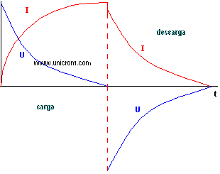

Fijate en este grafico:
Mira el cambio brusco de tension en bornes que aparece en el inductor.

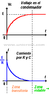

Fijate que es analogo a un capacitor, I pasa a ser V y V pasa a ser I:
http://www.unicrom.com/Tut_cargacondensador.asp

Un dato muy importante que me haces recordar jor1703, el inductor ahora se comporta como una fuente de corriente.
Si analizamos las caracteristicas de una fuente de corriente, estas tienen una alta impedencia en paralelo, y una diferencia de potencial de cero. Pero en el caso del inductor, como explicamos esta gráfica:
Esa curva azul no indica una diferencia de potencial en el inductor???
Si, la curva azul es como evoluciona la tension en los bornes del inductor respecto al tiempo.
La suposicion de jor1703 es valida despues de los 5.Tao, al igual que la corriente en un capacitor, durante la carga del mismo una cierta corriente circula por el y luego de los 5.Tao la corriente tiende a 0.
En un principio la tension en el inductor es Vcc y luego cae a 0 despues de los 5.Tao.
