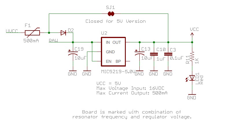

Me gustaría hacer una pregunta sobre este circuito regulador de voltaje.
1. Contiene un chip regulador de voltaje, MIC5219-5.0, ¿se puede sustituir este chip por el 7805? Porque quiero hacer la prueba en la protoboard. ¿Puede proporcionar el circuito con 7805, y qué componentes son necesarios?
2. por favor LM7805, L7805CV lineal, ¿cuál es la diferencia entre estos 7805?
3. la imagen contiene un D2, ¿qué tipo de diodo es? No estoy seguro de qué diodo debo comprar cuando compre componentes para esto.
4. Si se conecta un buen Micro al USB del teléfono, ¿es necesario este circuito regulador para controlar la tensión de salida a 5V?

Se puede usar un 7805, y un cargador de celular entrega 5V, por lo cual no es necesaria otra cosa.
De acuerdo, ¡gracias!
Para resumir las respuestas que obtuve.
1. 1. Se puede utilizar el 7805 en su lugar.
2. no hay ninguna diferencia, es un circuito regulador de 5V, sólo diferentes modelos.
3. Existen diodos D2 como el 1N4148 o el 1N4001.
4. El propio USB es de 5V, individualmente de 5,2 V. 5. La figura [SJ1] es el puente con la fuente de alimentación USB, cuando la fuente de alimentación USB necesita ser conectada a la tapa de cortocircuito.

Funcionalmente es compatible, habría que ver la distribución de pines. Y no tendrías el ENABLE.
Aunque creo que ese circuito no tiene utilidad al estar puenteada la entrada a la salida? O qué es SJ1?
Has de cerrar SJ1 *si tu fuente es de 5 V*.
Si es mayor de, digamos, 9 V necesitas un regulador, que parece que vienen en la propia placa ARDUINO, por facilitar la vida.
Si. Lee el datasheet del 7805 y el del MIC5219-5 y decides
Lee el datasheet y lo sabrás
Si no dicen nada uno corriente
¿Que tensión da un USB?. Cuando lo sepas sabrás la respuesta.
