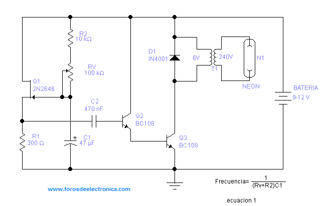

- 1. ¿Cómo se conecta un potenciómetro? Se que tiene 3 bornes, si conectas los dos de los estremos funciona como una resistencia fija y si conectas un extremo con el centro funciona como un resistecia variable. Lo que me parece extraño es que en el esquema del proyecto "Flash para tubos de Neon de baja potencia" aparece como si estubieran conectados los tre bornes y no lo entiendo muy bien ¿me lo podriais explicar?

1- Si te fijas bien están unidos 2 pines, el del medio con un extremo. Tienes 2 formas de conexión, uniendo 2 pines como es caso anterior o usando solo el medio con un extremo.

Muchas gracias pero no entiendo lo que me digiste en el punto 1. En el esquema está el dibujo de la resistencia y a los lados está conectado a los cables ¿eso serían el del extremo con le del medio? La flecha, entonces, ¿no representa nada?
En efecto , asi se debe de conectar, tal como te lo dijo el compañero JV
La flecha representa una terminal deslizante, que es la que hace variar la resistencia
