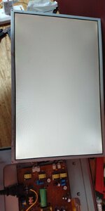

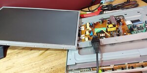

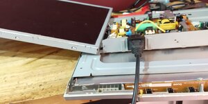

Buenas tardes. Conseguí un tubo lcd de un monitor wide de 19", sin embargo quería consultarles acerca de algo que me pareció raro:
Antes de seguir las instrucciones para desactivar la proteccion del backlight lo que ocurria es que con todas las lamparas conectadas se apagaba a los 20 segundos, y cuando desconectaba alguna de las 4 lamparas se apagaba a los 3 segundos.
Cuando hice la soldadura para anular la proteccion vi que con todas las lamparas conectadas se seguia apagando a los 20 segundos asi que descarté haberlo hecho bien, sin embargo ahora teniendo hasta incluso tres lamparas desconectadas pasó de apagarse a los 3 segundos a durar los 20 segundos que duraba cuando tenia las 4 lamparas conectadas y sin anular la protección.
Alguno tuvo un problema parecido? De que deberia dudar en este caso? Espero sus comentarios, voy a proceder a hacer la comprobacion con una lampara externa a ver si cambia algo, pero esto ultimo me puso a dudar..
Publico mis resultados probando una por una cada lampara con las de un monitor que tenia de repuesto por un problema en la main (todas las lamparas le funcionan perfectamente): sigue ocurriendo el mismo problema que se apaga a los 20 segundos, e incluso conecte las 4 lamparas del monitor de repuesto y se sigue apagando a los 20 segundos... noté que se iluminaba un poco mas de un lado pero es algo minimo. Por lo tanto no dudo de las lamparas del monitor... Que creen que pueda ser? Tenia entendido que ya sea que falle el inverter o la lampara si anulabas la proteccion iba a permitir que las demas lamparas funcionen perfectamente pero se siguen apagando todas.. espero su respuesta
PD: se puede observar que el led de standby sigue encendido, como cualquier falla de un lcd en donde solo las lamparas se apagan pero el monitor sigue encendido
