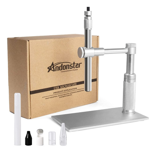

Esta bueno lo del miscroscopio, pero ese chip se puede saldar con una simple lupa y un buen flux.
Estoy a punto de comprar un microscopio tambien ya que los años hacen que la vista merme mucho, si compras, pone que modelo como para tener referencia.
Este es el que compre:
Microscopio USB.
Mañana o pasado mañana me llega. Estuve viendo en Youtube que se puede modificar
para ganar distancia de trabajo, y mayor aumento agregandole otra lente adicional.
Microscopio USB.
No es buena compra. El pié es bastante endeble y cuesta enfocar y mirar por que se balancea como un columpio.
Yo compré este hace varios años y funciona perfectamente, pero es mucho mas costoso, aunque no tanto como otros que traen pantalla incorporada y demás yerbas.
Para el uso que le voy a dar, necesito que la distancia focal sea mas larga, no es un lugar comodo para soldar por todo lo que rodea a los costados, pero si es cierto, si la estructura no es firme, el minimo movimiento es amplificado de la misma manera que se amplifica la imagen
