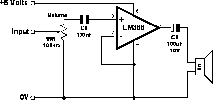

Revisando un computador de esos de juguete, que sirve para realizar tareas de aprendizaje de mí hija mayor marca computer pro (es chino). El problema es que un integrado se empezó a calentar y bastante. Lo saque de la board ya que no le veo referencia en el encapsulado, todo apunta a que es un amplificador de audio pero la única referencia que vi es la que trae la placa la cual es GPY0030B-HS011. Les agradecería cualquier información sobre este integrado o su conexionado para intentar repararlo ya que mi hija está muy deprimida por esto y estoy algo corto de capital.

Y si no consigues la refacción arma un amplificadorcito con un LM386, sólo busca en la placa de donde viene la señal de audio. El LM386 es un chip muy barato
LM386
Suerte compañero y que todo salga bien para esa niña. :)

De acuerdo al plano, le conecte unos parlantes de computador entre el pin 5 y 4, con lo cual el audio retorno nuevamente, llenando de alegría a mi niña. Ahora buscare el integrado lm386 el cual fue recomendado por Daniel meza.

Le acople una tarjeta de unos parlantes que no estaban en uso, ya el audio retorno y funciona muy bien, lo único es cuando el computador no emite sonidos, se escucha un pequeño "silbido", pareciera que el pin enable que tenía el anterior amplificador era para apagarlo en esos instantes. Estoy tratando de crearle esa función a la tarjeta que le acople.
gracias
Se me ocurre colocarle un transistor que, al saturarse, aterrice (conectar a GND) la señal de entrada al LM386
Un NPN BC547 o similar con su emisor a tierra, su colector al nodo entre el extremo superior del potenciómetro y el capacitor; la base del transistor por medio de un resistor a la señal de "Enable", al estar en alto, el transistor se satura mandando a tierra la señal de audio e inhibiendo el sonido molesto.
