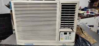

Buenas, se trata de un aire acondicionado Fedders modelo FCRD55CE, no seria mio, hago la consulta de onda.
Claro, como no hay bola de cristal demande tanto fotos, sintomas y demás
Tiene un mes de instalado, me dicen que aire acondicionado genera humedad lo cual llegó a la placa y se prende y apaga solo
Pregutando que podría ser y como remediarlo

Justo pensando ¿es dentro de todo normal esa humedad por condensación y sera que la placa no esta aislada adecuadamente?
Ese aire acondicionado podrá estar instalado hace un mes pero tiene una antigüedad y uso de mas de 10 años por lo que veo, con respecto a la humedad/condensación , generalmente se debe a una mala circulación de aire obstruida por filtros tapados o evaporador y a su vez por la humedad relativa ambiente de la zona, o una combinación de todo lo anterior; mi sugerencia es que lo vea alguien serio que se dedique al tema.
Hola, sumando al comentario del compañero. Cuándo el evaporador tiende a condensar demasíada humedad, descartando obstrucción de aire del mismo. Puede ser por baja velocidad del ventilador o también a qué ha perdido refrigerante. Habría que verificar las presiones alta y baja, pero por un especialista.
La condensación en rigor no genera ningún problema , siempre y cuando el equipo refrigere eficientemente , si , sería un gran problema si se congelara y "bloqueara" el radiador-evaporador , eso puede producirse por falta de gas y/o muy bajo el capacitor del ventilador , cómo ya te han dicho.

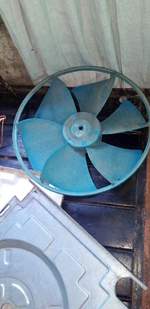

En esos aires , que deben tener una pendiente de instalación de mas o menos 1 cm mas bajo la parte de afuera (condensador) es para que esa agua corra por una canaleta justo debajo del ventilador redondo del condensador , ese ventilador tiene un aro perimetral que levanta e impulsa el agua al evaporador caliente , mejorando el rendimiento , en ese aspecto eso mejora mucho el rendimiento , cosa que los Split no hacen. El agua sobrante recién chorrerá por la canalizacion prevista por desborde.

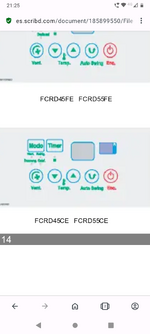

Por otro lado me parece además que la placa electrónica de control no es la original . . . . , he visto un par de modelos distintos . . .
Dosme, es la placa original.
Hellfire4, la condensación que tiene, es normal. No es normal, que moje la placa de control. Eso puede ser por una mala instalación, no haberle dejado la pendiente hacia atrás, o por suciedad en los canales de desagote. Hay que sacar el equipo, y toca revisar. Y un 5500 no es livianito.
Por lo que me dijo, estaba tapado con pelusa y polvillo los conductos del desagüe, de manera que empleo una jerinja con su aguja y un cepillo de dientes, y un poco de alcohol isopropílico y algodón en la placa.
