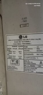

¿Cómo saber con qué componente remplazar este infrarrojo y a qué frecuencia funciona?
    48.1 KB · Visitas: 8
Es un simple receptor, tenes que buscar uno similar que coincida con la distribución de patas al original, al ser un foto transistor, tiene polaridad y no todos son iguales, no tienen una frecuencia o no generan nada, solo reciben lo que emite el control remoto, esos pulsos los envia al microprocesador y es quien se encarga de decodificar esa señal.
Creo que rondaba los 35kHz para la portadora y luego dependerá cada control y cada tecla.
Para reemplazar, ya te dijeron, son basicamente todos iguales, solo que cambia su distribucion de pines....
Tal como te dijeron, son receptores PERO NO SON FOTOTRANSISTORES sino que demodulan la portadora - que puede ser de 36, 38 o 40 kHz - y extraen los pulsos que luego envían al microprocesador para que decodifique el protocolo enviado.
Tenés que buscar el que acepte la misma portadora que el original, por que de lo contrario puede ocurrir desde que acorte excesivamente la distancia de recepción a que reciba un pomo y quede tan inútil como parece estar ahora.
Los terminales siempre pueden acomodarse para adaptarse a los originales, pero si coinciden...mucho mejor!
Yo no lo encontré, pero tampoco busqué tanto...podés fijarte en Vishay, Murata y algún otro...o tal vez algún chino...
