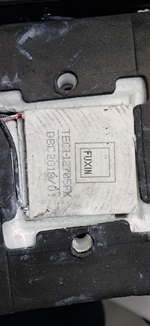

Vamos que la conclusión es que empezar la casa por el tejado no funciona.
Primero se calcula la carga térmica y la potencia frigorífica, se aplica el rendimiento y sale que necesitas 18 peltier, luego lo montas y en lugar de lo calculado hacen falta 19 o 17 por errores de cálculo pero más o menos estabas ahí y llegas.
Empiezas por el tejado y no va, no va, no va, tampoco va y por fin sigue sin ir. Porque hacen falta 18 y no 1.
"Es que le pongo un regulador, un PID y un controlador fuzzy, otro de mínima varianza y otro por control en el espacio de estados". Si claro para 1, eso de regula de 0 a 1 , pero es que necesitabas 18 desde el principio.
Es recurrente que los equipos termodinámicos no funcionen, tanto de frío como de calor, por falta de conocimientos en la parte termodinámica.
Amigo tranquilo, que lo mio no es un proyecto de ingeniería para una universidad. Solo junté todos esos cachivaches que tenia y como hobbie de verano decidi armar este proyecto más como entetención.
Si fuera solo por hacer números me habría quedado de brazos cruzados sin hacer nada, todo el verano, por que los números indicaban que no iba a resultar.
