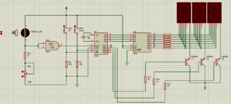

Problema con Contador Fotoélectrico
Para tratar de usar ese circuito lo más posible, habría que convertirlo en frecuencímetro y usar la ldr con un oscilador RC que al modificar la R en función de la luz da distintas frecuencias... Y calibrar todo eso.
Tu esquema tiene los botones de reset y el otro intercambiados.
